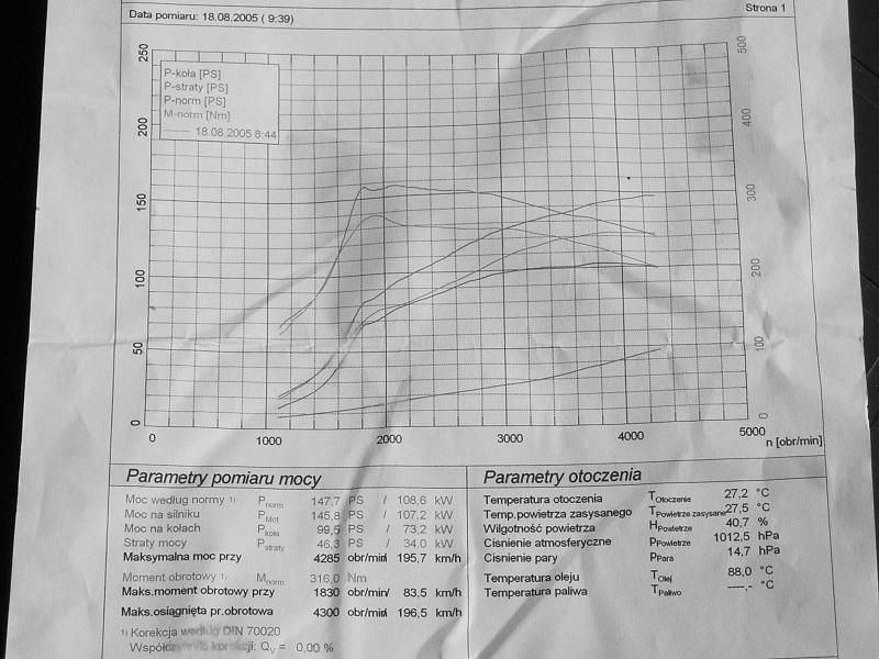

powiem Ci szczerze , ze nie mam bladego pojecia ....??? zaraz pozkaze pare wykresikow jak sie uporam z usypianiem synka
Po pierwsze to sorki za jakosc .....
To jest pierwsza zabawa.... tak na spokojnie...
a to jest aktualna wersja hamowana przy zabawie z maksorami szajsami smile.gifsmile.gifsmile.gifsmile.gifsmile.gif
Sporo niutonu od dołu - jak to znosi dwumas? Żadnych drgań etc? Czy ma kolega ten soft na kompie i może podesłać na maila? Chciałbym rzucić okiem na mapę i zobaczyc jakie doładowanie jest tam ustawione....
Pozdro
nie mam zgranego softu .... nie mialem takiej mozliwosci.....
dwumas bez zarzutu, ale niedlugo szukuje mi sie zmiana sprzegla bo stare ( prawie 200 tys) zaczyna szarpac na zimno i wtedy dwuams tez pojdzie do wymiany...
BTW.... jakie opiniowo najlepiej sprawuja sie sprzegla do fiutow......mam dobra cene na sachsa, lecz oryginal tez niezle wytrzymal , chyba ze podejdzei cos innego help

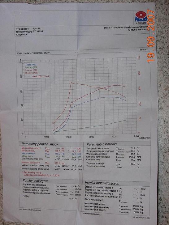

moje przy 1.3 bara ma taki wykres
Zapewne to troche mniejsze cisnienie doladowania przelozylo sie na nizszy Nm ale w sumie roznica w jezdzie pewnie i tak jest kosmiczna.
