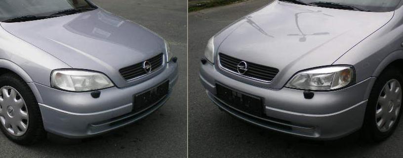

Upatrzyłem sobie AstreII i wszytko by pasowało ale jeden szczegół przykuł moją uwagę. Mianowicie chodzi o lampy przednie. Napisane jest że są to ksenony, a na zdjęciach jedna wygląda jakby tym ksenonem nie była, czy może tylko tak mi się wydaje? Co o tym myslicie ?

Po prostu jesli masz namiar na właściciela poproś o dodatkowe fotki - zblizenie lamp.
ps. zeby tylko sprzedawca nie odbil lustrznie fotki jednej lampy, zeby obie wygladaly na takie same hahaha.gif

Obie lampy są jednakowe, faktycznie jedna wygląda na zaparowaną. Zwróć na to uwagę przy kupnie, bo taka lampa swoje kosztuje crazy.gif

takie parowanie nie jest niczym szczególnym u moich rodziców w astrze 2 tez swojego czasu tez parowała przednia lampa wink.gif

w chwili obecnej producenci lamp dopuszczają parowanie klosza i nie traktują tego jako usterki
jeśli jest to parowanie, a nie akwarium w lampie to nie ma się czym przejmować

aż tak daleko bym może nie poszedł z tezą, konstrukcja lamp jest trochę inna, szklane klosze odchodzą w niepamięć, a plastik zachowuje się trochę inaczej.
Tak czy inaczej parowanie jest niekorzystne napewno

A z parowaniem lamp bywa różnie. Czasem jest nieszczelność w kloszu, i można cuda wyczyniac i nic sie nie poradzi. A czasem parowanie to przypadek. Jak kupowałem moją Astrę to ten sam identyczny reflektor był zaparowany, tyle ze troche mniej. Okazało sie że gumowa osłona żarówek z tyłu była niedokładnie założona. "Otworzyłem" lampe od tyłu, ustawiłem auto na słońcu na parę godzin, potem zamknąłem szczelnie i do dzis ani sladu zaparowania ok.gif
