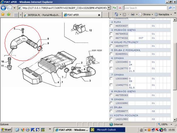

Wlot powietrza, jakie objawy bez tego elementu?
Witam!
Jakie moga byc objawy jesli zdejmie sie ten element z wlotu powietrza?
Czy cos zaszkodzi silnikowi?Filtrom?Spadek mocy?

cieple powietrze z silnika zasysa - zamiast chłodne z nadkola

A jakie to moze miec konsekwencje?
Jesli zasysa cieple.to w zimie szybciej wylaczy ssanie (jesli to ma jakis wplyw). mieszanke i tak bedzie dobieral dobrze...
Temperatura powietrza ma jakis wklad na dobor mieszanki?

czym zimniejsze powietrze - tym gęstsze , czym gęstsze tym jest jego wiecej , czym wiecej powietrza w cylindrze tym wieksza moc
w zimie nie bedzie szybciej sie nagrzewac - a sklad mieszanki odpowiedni dobiera komputer
ciepłe powietrze zaciągane z komory silnika to efekt niepożądany.
powietrze, które jest zasysane powinno być najchłodniejsze jak się da... wiadomo, że w komorze jest ciepło, więc po to ta rurka... co zassać powietrze niedogrzane przez silnik.
czasem jak stoisz np. w korku zasysane jest ciepłe powietrze... i wtedy wyraźnie czuć spadek mocy smile.gif

Zimne powietrze zawiera więcej tlenu. O "ssaniu"* decyduje temperatura silnika, nie powietrza.
* - w silniku z wtryskiem nie ma ssania i ciągle walczę z używaniem tego terminu w stosunku do takich silników.
