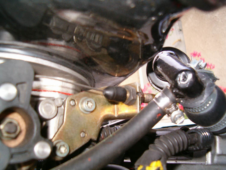

Dziś podczas dość szybkiej jazdy najprawdopodobniej zablokowała mi się linka od gazu. Po całkowitym zwolnieniu pedału gazu i znacznemu zmniejszeniu prędkości silnik cały czas pracował na obrotach rzędu 3000 - 3500 obr/min. Zatrzymałem się, włączyłem na luz a silnik nadal pracował na podobnych obrotach, oczywiscie bez dodawania gazu. Gdy podciągnąłem pedał gazu do siebie to obroty chwilowo spadły do ok 2000 rpm. Po ok 20 min jazdy chyba wszystko wróciło do normy, na biegu jałowym jest 900 - 1000 rpm. Co w takim przypadku robić confused.gifWymienić linkę na nową, przesmarować starą czy może jest jakieś inne rozwiązanie confused.gif
na końcu linki przy przepustnicy jest słynna gumka, która potrafi zsuwając się blokować linkę, jej zadaniem jest chyba powstrzymywanie dostawania się zanieczyszczeń pod pancerz linki
Na końcu linki jest gumka która się potrafi zsuną i blokuje linkę. ściągnij tę gumkę i bedzie OK.
Tak, to wszystko przez tą gumkę, nie była na swoim miejscu, latała po lince jak poparzona smile.gif
Dzięki wielkie
> lince jak poparzona
> Dzięki wielkie
Najlepiej ją zetnij/usuń w inny sposób.....mi się też blokowała,aż raz dała rady....zablokowała się na pełnej pycie z 1....wrzuciłem 2 i dalej smile.gif akurat takie miejsce że nie było na szybko gdzie stanąc za bardzo,a w mieście,więc nie bardzo do jazdy 90-100 km/h jak chciało auto....zdjalem zanim się rozbiłem,nie odczuwam jej braku - prócz niechcianych przegazówek zlosnik.gif
> lince jak poparzona
> Dzięki wielkie
