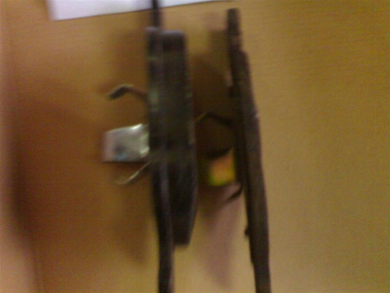

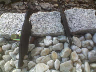

Nowe vs. stare
Foto by phone, dlatego taka jakość zdjęć
Panie to ja myślałem że nie mam klocków przy wymianie ... rispekt zlosnik.gif
> BTW żeś wcześniej nie pomyślał o bezpieczeństwie
ostatnio mało jeździłem landryna,
> poza tym nie rozwijałem kolosalnych prędkości
Ja na tym bałem się już hamować nawet w mieście bo piszczało momentami tragicznie i tarło niemiłosiernie rotfl.gif
A tu patrz ile mięska jeszcze
ja sie tylko dziwiłem czemu tak mocno pedał hamulca
