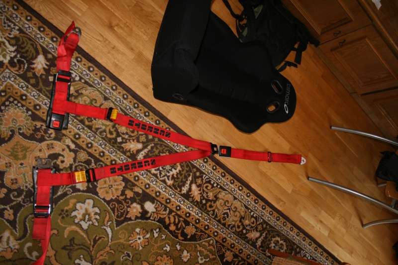

Dziś dostałem, od serce.gif, na imieniny fotel Bimarco C i pasy Schroth ale ani nie umiem ich rozebrać, ani nie da sie ich przecisnąć przez przelotki w fotelu frown.gif da sie to jakoś założyć do tego fotela czy nie?

da sie je przecisna, sposobem, ale sie da, ja przeciskalem, powoli i z umiarem i przejda,
jak cos to mozmey sie spiknac jakos w tygodniu to zobaczysz i pomoge Ci je przelozyc grinser006.gif

Zeby to przecignac wyjmowalem te czarne wkladki wtedy sie bardziej rozszerzaja .Dopiero wtedy z oporem przeszlo

szelki są rozbieralne i nie trzeba sie męczyć , wszystkie połączenia przy regulacji szelek da się rozebrać , jest tam plastik który trzeba zdjąć , pod plastikiem natkniesz się na pas zawinięty wokół metalowego "pręta" ściągasz pręt i wszystko w kawałkach
ps cholernie mi to cięzko wytłumaczyć ale sprawa banalna mam u siebie w drugim aucie takie pasy i bimarco
jak ja przeciągałem z majstrem to musieliśmy z fotela te plastiki powyciągać zlosnik.gif
ja nie wiem jak Ty to rozbierałeś, bo ja patrzałem w to cały dzień i wszystkiego się nie dało rozebrać grinser006.gif

Tak jak piszą koledzy musisz zdemontować klamry i dopiero przełożyć je przez otwory przelotowe waytogo.gif

a ja dalem rade bez rozbierania pasow i demontowania przelotek w kublach smile.gif
wystarczy dobrze zgiac ta skorzana podkladke przy klamrze i wszystko sie miesci ok.gif

no to widze ze nie jestem sam. OMP rozebralem, tam sie da wyjac pas z tej regulacyjnej klamry, ale tu sie nie da bo sie blokuje na tej zaszytej koncowce sick.gif

Da się je przecisnąć bez rozbierania, trzeba tylko odpowiednio dopasować kierunek wciskania wink.gif

to prawda ja przecisnolem biglaugh.gif a jesli nie to da sie rozebrac laczenia ale trzeba troche sily wlozyc plastiki trzymaja sie w 3 miejscach pozdrawiam
