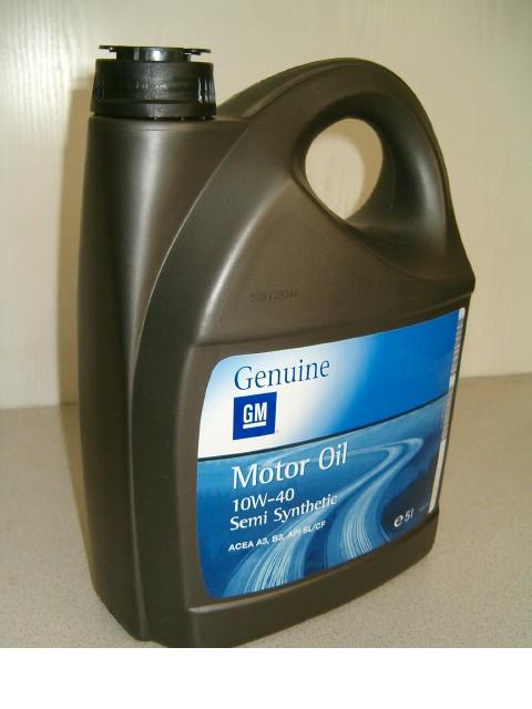

olej 10W40 GM wcześniej był tez 10W40 ale Shell
