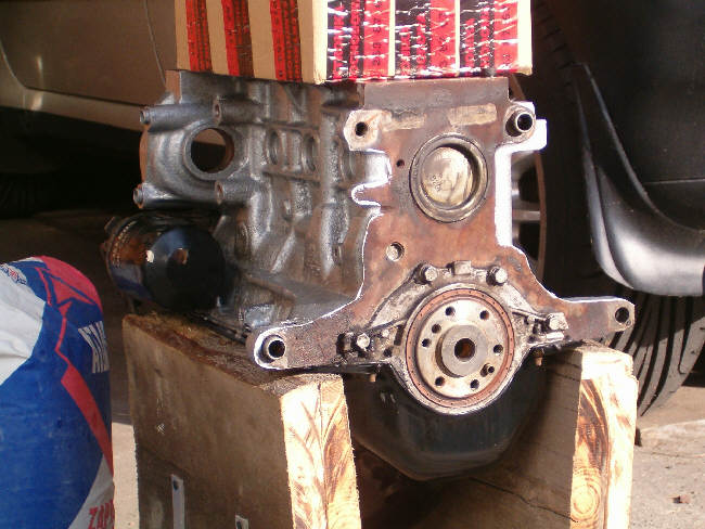

czym pomalaować blok
MOże przydało by się jemu troszke kosmetyki, więc chciałem go malnąć tym lub czymś innym. Na myśl przyszła mi farba hemerayda, dobre to do tego, nada sie?
