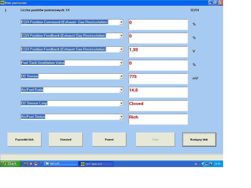

Ostatnio kolejny raz podpiołem auto do kompa (screeny w załączniku) i urodziły mi się 2 pytania. Pierwsze to wskazanie O2 Sensor - czyli jak sądzę sondy lambda, które powinny oscylować od 0,2V do 1V. U mnie oscyluje od praktycznie 0V do 0,8 V z tym, że bardzo gwałtownie. Tzn silnik pracuje cały czas na wolnych obrotach, a wartości skaczą w jednej sekundzie bliskie zeru, a następny pomiar bliski maximum czyli 0,8 V i z powrotem niski, wysoki. Czy ktoś wie czy to jest w porządku, czy może powinno zmieniać się wraz z obrotami, a może oscylować wokół jakiejś wartości ??? Autko ostatnio więcej pali co jeszcze bardziej daje mi do myślenia.

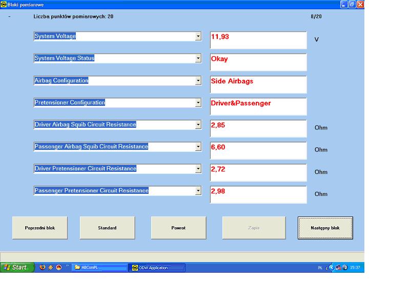

No i druga sprawa, czyli temat powracający jak bumerang - poduszki. Wszystkie wskazania w normie (załącznik) czyli blisko 3 Ohm oprócz rezystancji zapłonnika poduszki pasażera. Wszystkie wartości delikatnie oscylują oprócz tej felernej. Tam stoi jak drut 6,60 Ohm i powoduje blokowanie poduch. Czy ktoś się orientuje czy ten parametr dotyczy zapłonnika poduchy bocznej w fotelu, czy pasażera w desce. Mi zdaje się, że w desce, ale nie mogę zlokalizować zapłonnika tej poduchy. Czy ktoś się orientuje gdzie go szukać i którędy do niego zajrzeć ???

Sonda tak właśnie ma pracować.

6,6 oma to rezystancja poduszki pasażera w desce - dojdziesz do jej złącza po wymontowaniu schowka.
Sonda pracuje prawidłowo.

Zapłonnik to zapalnik, to jest to samo. A ty pewnie szukasz "sensora" wbudowanego w sterownik poduszek - zobaczysz go (sterownik oczywiście, nie sensor), gdy wyjmiesz tylną popielniczkę w tunelu środkowym, ale pełny dopstęp usyskasz, zdejmując cały tunel. Tylko jedna uwaga: uważaj z tym sterownikiem, przy jego obsłudze obowiązują bardzo ścisłe reguły, możesz go niechcący uszkodzić... Jesli nie jest to konieczne, trzymaj się od niego z daleka.
IMHO twój problem polega na zwiększonej rezystancji styku wtyku żółtego przewodu i gniazda w poduszce pasażera. Zalecam czyszczenie chemiczne (Kontakt 60 i Kontakt WL), ewent, podgięcie styków. Przekonasz się o tym, jeśli właczysz ABCom i będziesz obserwował zmiany rezystancji podczas DELIKATNEGO poruszania przewodem poduszki - nie ma przy tym obawy, że nastąpi odpalenie, bo w trybie aktrywnego błędu oraz podczas komunikacji ze sterownikiem zapala sie kontrolka AB, informując, że system jest "nieuzbrojony", tak sądzę.

Wielkie dzięki master waytogo.gif szczerze mówiąc liczyłem że odezwiesz się w tym temacie, bo czytałem wiele wątków związanych z elektroniką z Twoim udziałem począwszy od tech2naPC na którym teraz diagnozuję. Po uważnej lekturze z linka wiele się rozjaśniło i poprzedni mój wydaje się bzdurny a Orochimaru ma rację. Ale po to pytam żeby wyciągnąć wnioski z odpowiedzi.
Co do sterownika systemu, to niestety miałem okazję go wymontować i przeczyścić styki przy okazji uszczelniania nagrzewnicy. Wtedy jeszcze sądziłem, że jest to jednostka sterująca poduszkami, ale za odpalenie odpowiedzialne są czujniki umieszczone z dala od niej. Teraz wiem, że to nie tak.
Jeszcze raz dzięki dla master`a już teraz dam sobie radę. 270635636-JUMP2.gif Jeszcze gdyby ktoś napisał jak dostać się do poduszek w fotelach, to nie byłoby już żadnych tajemnic.

Z tyłu fotela trzeba rozpiąć (plastykowe długie na całą wysokość lub szerokość oparcia zatrzaski) pokrowiec u dołu i z boku (od strony szyby) i uzyskujemy dostęp do śrub mocujących poduszkę oraz do złącza elektrycznego.

Odłączyłem poduszkę pasażera i podpiołem auto do ABComa. Nadal w tym samym miejscu (załącznik na początku tematu) wskazywał nieruchome 6,6 Ohma. Z czego wniosek, że to wartość max widziana przez sterownik. Czyszczenie TechnoSolem (miałem pod ręką), podginanie wtyków i w okienku pojawia się pływające 2 Ohmy z kawałkiem. Udane kasowanie błędu techem bananaevil.gif i brak czerwonego światełka na tablicy. Aż dziwnie wygląda.

We wtyku poduszki jest malutka cewka, pewnie to ona ma rezystancję 6,6 oma. Wskazuje to na sprawny przewód.
Czy jeśli sonda na benzynie oscyluje pomiędzy wartościami 0,2 - 0,8 V, to takie właśnie parametry emulacji sondy lambda powinny być ustawione na benzynie, czy nie koniecznie? Pytanie też dotyczy silnika X16SZR.
