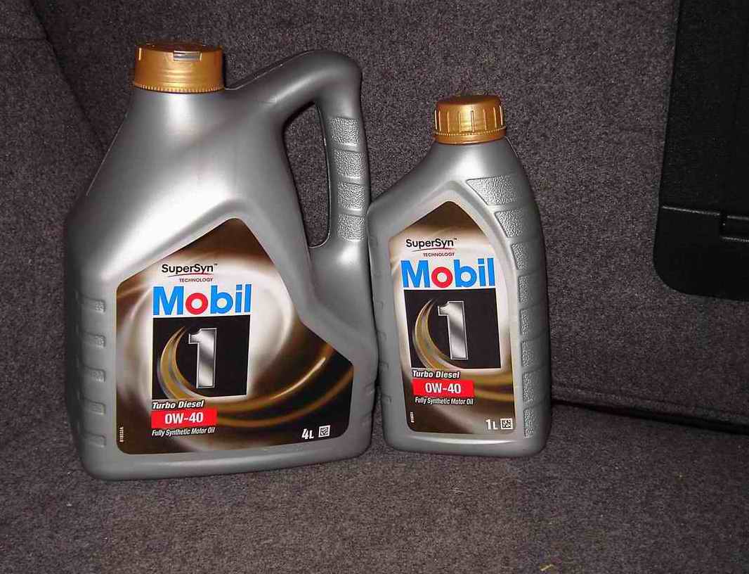

Proszę! Kupić za normalne pieniadze można tutaj i tutaj. Baniaczek 5l, więc pasuje idealnie. Mogę potwierdzić, że to chyba najlepszy olej do nowoczesnych silników CR.
