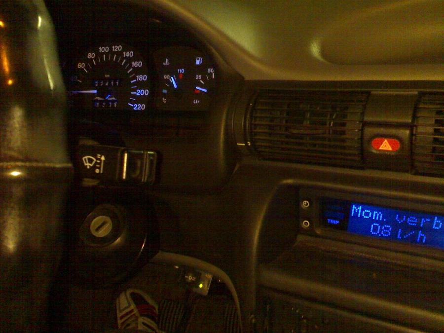

Witam,
Czy to jest normalne, że po włożeniu kluczyka do stacyjki, zapaleniu silnika i pozostawieniu stacyjki w pozycji II możecie wyjąć kluczyk, a silnik dalej będzie pracował.

Acha. może dodam jeszcze, że jak wkładam kluczyk znaczkiem opla do góry i odpalę silnik, to mogę wyjąć kluczyk ze stacyjki. Jak włożę kluczyk odwrotnie (znaczkiem opla do dołu) - kluczyk blokowany jest w stacyjce (oczywiście z pozycji II) i nie da się wyjąć.
To świadczy o pewnym zużyciu bęenka i blaszek w stacyjce. Poza tym że łatwiej wtedy stacyjkę przekręcić np śrubokrętem to w zasadzie to nie szkodzi. Aha, przy eksperymentach uważaj na blokade kierownicy wink.gif
