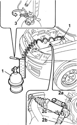

Przy okazii wymiany płynu hamulcowego w układzie, chciałem też odpowietrzyć siłownik sprzęgła ale nie znalazłem odpowietrznika tongue.gif. Jakieś rady? W punto taka operacja odbywała się bezproblemowo...
Na siłowniku sprzęgła znajduje się zacisk sprężysty/drut w kształcie literki"U"/.Należy go wyjąć następnie przewód płynu przesunąć do tyłu.Pozwoli to na otworzenie zaworu odpowietrzającego.Po odpowietrzeniu wsuwamy przewód do siłownika i blokujemy zatrzaskiem.
Na forum był zamieszczony odpowiedni rysunek.

jest eLearn
Sprawdzić poziom płynu hamulcowego, który powinien być miedzy znakiem MIN i MAX.
1. Odkręcić korek zbiornika płynu hamulcowego i podłączyć urządzenie do zbiornika.
2. Rozłączyć zacisk sprężysty (2a) i przesunąć do tyłu przewód płynu (2b) do usłyszenia pierwszego zatrzaśnięcia tak, aby otworzyć zawór odpowietrzający wbudowany do siłownika, następnie podłączyć urządzenie zebrania płynu (przewód i zbiornik) do zaworu odpowietrzającego na siłowniku (2c).
3. Otworzyć powoli zawór na zbiorniku płynu.
Odczekać, aż układ hydrauliczny zostanie całkowicie odpowietrzony.
Nasunąć na siłownik przewód płynu i zamocować go w tym położeniu odpowiednim zaciskiem sprężystym.
Podczas odpowietrzania napełnić zbiornik płynu hamulcowego do wymaganego poziomu

Dzięki! Już zrobione ok.gif.
