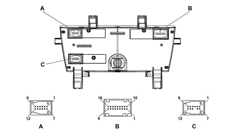

ZŁĄCZE A
STYK FUNKCJA
01 Sterowanie zamknięciem obwodu recyrkulacji
02 Sterowanie otwarciem obwodu recyrkulacji
03 Sterowanie mieszaczem prawym
04 Wspólny mieszacza prawego
05 Wspólny dystrybutora 2 (FLOOR-VENT)
06 Sterowanie dystrybutorem 2 (FLOOR-VENT)
07 Sterowanie przekaźnikiem PTC 2
08 Sterowanie przekaźnikiem PTC 1
09 Sterowanie mieszaczem lewym
10 Sterowanie dystrybutorem 1 (DEF)
11 Wspólny mieszacza lewego
12 Wspólny dystrybucji 1 (DEF)
ZŁĄCZE B
STYK FUNKCJA
01 Czujnik temperatury powietrza przechodzącego
02 Feedback lewego mieszacza
03 Feedback prawego mieszacza
04 Feedback dystrybucji (DEF)
05 Czujnik przeciwszronowy
06 Czujnik lewy promieniowania słonecznego
07 Czujnik prawy promieniowania słonecznego
08 Feedback elektrowentylatora
09 Nie podłączony
10 Czujnik prawy temperatury przepływjącego powietrza VENT
11 Czujnik lewy temperatury przepływjącego powietrza FLOOR
12 Czujnik lewy temperatury przepływającego powietrza VENT
13 Feedback dystrybucji 2 (FLOOR-VENT)
14 Ustawienie analogowe
15 Tx szeregowe
16 Rx szeregowe
17 Zasilanie 5v zewnętrzne
18 Zasilanie czujnika promieniowania słonecznego
ZŁĄCZE C
STYK FUNKCJA
01 Sygnał + wyłącznik zapłonu
02 Linia CAN L
03 Linia CAN H
04 Sterowanie przekaźnikiem sprężarki
05 Sterowanie ogrzewania szyby tylnej
06 Masa mocy
07 Nie podłączony
08 Nie podłączony
09 Czujnik zaparowania
10 Czujnik wykrywający zanieczyszczenia
11 Sterowanie elektrozaworami
