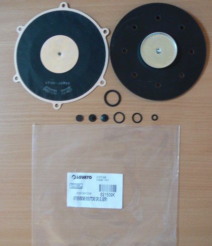

Też mam zamiar kupić zestaw tylko który jest oryginalny:
ten czy może ten
> ten czy może ten
> Pozdrawiam
Ten pierwszy wygląda na oryginalny, a drugi się nie otwiera.
proszę:
Warsztat za regeneracje + zestaw wezmie tyle ile kosztowalby Cie nowy reduktor. Nieoplacalne. Lepiej wziac nowey reduktor na gwarancji i miec spokoj
> Wygląda na to samo, tylko instrukcji na fotce brak.
membrany niby takie same jak na stonie producenta : http://www.lovatogas.com/abacoCMS/lovato/catalogo/images/621509K.jpg
zestawy różnią się naklejkami, i jak zauważyłeś brak instrukcji na fotce
Chyba więc się zdecyduję na taki zestawik, całego reduktora nie chcę kupować bo teraz są jakieś inne, tzn z plastykowymi rurkami do płynu. A na dodatek mogę mieć reduktor "super" elektronik (coć naklejki się nie dopatrzyłem, ale membrany pasują do 2 typów RGE 92
