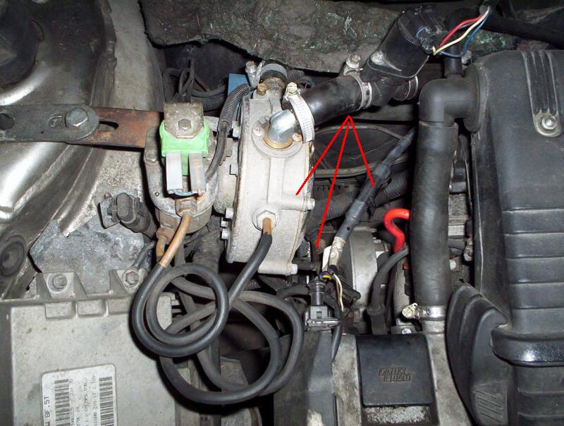

Witam ! smile.gif mam pytanko biglaugh.gif po czym sprawdzić jaki mam komputer? wpysk.gif chciał bym sobie kupić kabel do niego i spróbować go ustawić...
I mógł by mi ktoś powiedzieć czy to że na rurze dolotowej ( tej od reduktora ) jest silniczek krokowy i śruba? chyba silniczek powinien regulować dopływ gazu a nie śruba? to jest tylko zdjęcie poglądowe... ale chodzi mi o tą rurę... tutaj akurat niema śruby...

Powinny być na nim jakieś napisy. Jeśli silniczek krokowy jest dodatkowo wyposażony w śrubę to prawdopodobnie elektronika sterująca jest prosta: jakiś stag 2L, lambda Lecho lub coś starszego.
Może strzel fotexa centralce...musi tam gdzieś być w komorze silnika...
tzn mam rozumieć że centralka sterująca to "kontroler sondy lambda" ? smile.gif bo wiem że mam coś takiego w silniku... zobaczę i napiszę wieczorem co to za model biglaugh.gif
Już wiem jaki mam model... smile.gif STAG2-L da sie coś z tym zrobić?

Obawiam się, że Stag2-L jest centralką, której nie podepniesz do kompa...
czyli to jakaś archaiczna centralka i nic sie wyreguluje i nie zmieni.... prawdę mówiąc to najbardziej zależało mi na tym żeby nie przełączał mi sie jak jest bardzo zimno... nawet gdy jest -15 dodam gazu i się przełącza... staram się pilnować ale czasem zapominam...
> Już wiem jaki mam model... STAG2-L da sie coś z tym zrobić?
no to masz problem bo to jedna z najgorszych centralek której sie nie reguluje z pomocą laptopa

Niestety tego to STAG 2L nie umie. To najprostszy shit jaki jest na rynku.

Na stronie producenta jest instrukcja. Całe cztery strony zajmuje. Nic tam nie pisze o progu przełączania na LPG. Musisz się albo bardziej pilnować, albo dołożyć jakiś dzielnik częstotliwości, albo zmienić kompa np na staga XL. Ten ostatni podobno specjalnie zrobiony do zamiany z 2L
Próg przełaczania reguluje się w centralce Stag-2W (przełącznik w kabinie benzyna-gaz-auto) Trzeba ja troszeczkę wysunać, z boku jest potencjometr, ja np w lanosie ustawiłem na 2500.
