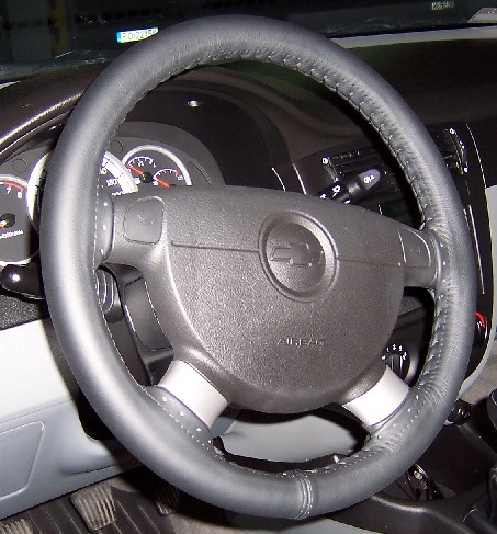

Tak to wyszło
Świetnie leży w rękach - wczesniej była za cienka i zbyt twarda - teraz jest w sam raz do moich łapek zlosnik.gif
Może nie jest to szczyt techniki kuśnierskiej, ale jak na amatora wyszło całkiem całkiem smile.gif

claps.gif bardzo ladnie wyglada
> moze i ja sie skusze
troche jest roboty
trza pilnować, aby nici sie nie poplątały - od razu szyłem całą długością podwójną nicią
no i troche kombinacji przy ramionach ... nić przez dziurki puściłem od dołu
końcowe zakończenie też wymaga pokombinowania - zaczynałem i kończyłem u dołu na zszyciu skóry
trza też co troche wracać się i mocniej ścigać nici, aby ścisło skóra przylegała do kiery
gdyby nie dziurki w skórze na ramionach i mało fachowy ścieg, to byłoby super ok.gif

Ladnie wyszlo grinser006.gifbrawo.gif Duzo czasu to zajelo??? teraz jesze galka zmiany biegow i reczny grinser006.gif
> Nooo ze dwie godzinki walki z nicią
Nie tak dlugo.

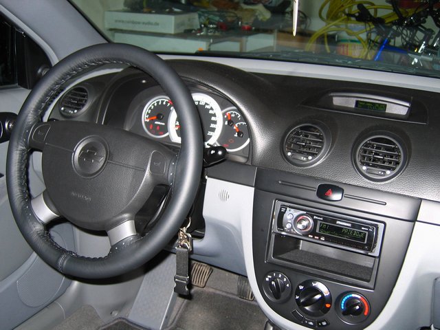

samego szycia jest na ~2 godziny ... ale za to efekt cieszy oczy i przyjemnie sie prowadzi yay.gif

Ladnie... ale mam wrazenie, ze nasz opiekun wykonal to lepiejgrinser006.gif jakos dziwnie sie marszyczyhmm.gif Nie za mocno ponaciagales???
> Ladnie... ale mam wrazenie, ze nasz opiekun wykonal to lepiej jakos
> dziwnie sie marszyczy Nie za mocno ponaciagales???
