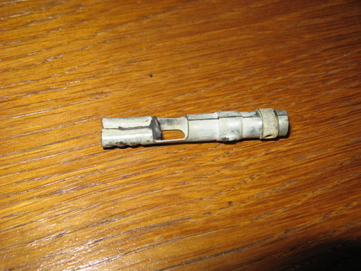

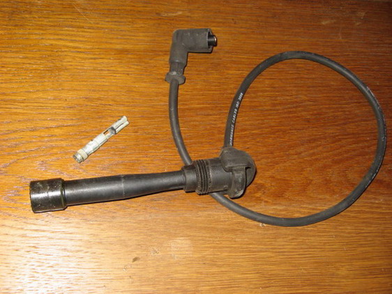

Kabelek Janmora, przez niektórych zachwalany (też miałem dobre zdanie ) po półtorarocznej eksploatacji.
To metalowe (dla nieobeznanych) powinno znajdować się w fajce, połączone na stałe z kablem.
No i teraz mam sentecha, bo tylko to było w pobliżu. Sklepy pozamykane a auto musi dzisiaj jeździć.
No jak to mogło się upalić? Bo wygląda, jakby było upalone.

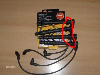

NGK mają fajne gumowe zaczepy na kolektor, Bosch ma plastikowe i musiałem sie meczyc żeby je wyciągnąć ... a jak jest w sentechu ???
Przy kablach nie ma żadnych zaczepów, wkłada się je do tych które fabryka montowała. Kable w 1,2 (nie wiem jak w innych) nie są mocowane na kolektorze!
Chodzi mi o to zgrubienie ....
Są tam chyba 4 takie wglębienia w gumie na który trzyma sie przewód ...
hmm.gif Trzyma to on sie w dziurkach na świece ... ale tam jest to po to żeby nie latał w te i we w te zlosnik2.gif
samo z siebie się urwało? jeśli tak to pisz do nich maila i zaproś ich tutaj do wyjaśnienia przyczyn tej usterki.
Janmory i sentechy mają to samo.

Samo z siebie. Auto zaczęło szarpać, więc podejrzenie najpierw padło na kable. Fajkę wyjąłem już bez końcówki, która została na świecy. Kawałek kabla który został w okuciu metalowej końcówki, jest równiutko wytopiony.
Nie mam czasu na kłócenie się z fabryką. Zresztą już jest po gwarancji.
