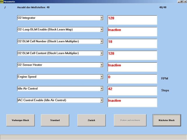

Programem ABCom lub Opelscaner można ładnie obserwować ilość kroków silniczka krokowego wolnych obrotów w funkcji prędkości obrotowej silnika... tylko nie wiem, czy obsługują twój silnik.
> opel scanner tak
ABCom też, w każdym razie u mnie jest, nazywa się toto:
Engine Speed i jest mierzone w [RPM]
Idle Air Control i jest mierzone w [steps].
Oba parametry są na tej samej stronie.
Pozdr.
