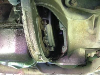

odkręcasz dekielek od skrzyni biegów i blokujesz jakms drewnem na zębach koła zamachowego + dobry klucz i młotek poprostu musisz gwałtownie przypierd...ć młotkiem by śruba puściła

odkręcasz dekielek od skrzyni biegów, od strony miski olejowej i blokujesz koło zamachowe mocnym śrubokrętem, nie ma prostszej metody bez pneumatyka, zawsze tak odkręcam.
Niektóre modele mają nawet otwór od góry żeby zablokować zamach bez ściągania dekla smile.gif, chyba skrzynia F18, ale nie jestem pewien hmm.gif mogłem pomylić z Hondą bo ta ma napewno

jesli masz taki dekielek to nie musisz nigdzie jechac. wystarczy, ze zablokujesz (nawet trzonkiem od mlotka) sprzeglo i spokojnie odkrecisz.
pamietaj tylko, zeby przy skrecaniu uzyc kleju!!
inaczej samo Ci sie po jakims czasie odkreci.
