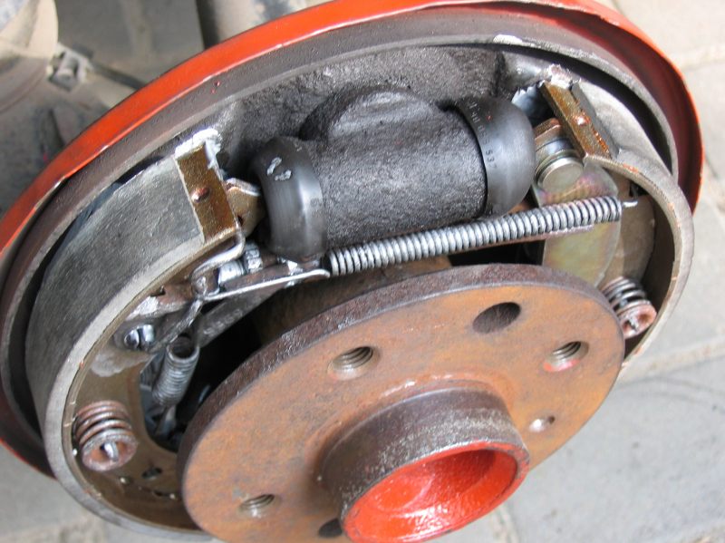

Bez rozebrania trudno wskazać przyczynę ale na 99% jestem pewien że któryś z tłoczków
przepuszcza.
Zwal bęben i zerknij to się tam dzieje.
Tak to powinno wyglądać. Pod gumkami są tłoczki które rozpierają szczęki.
Zresztą jak zdemontujesz bęben to po wycieku zlokalizujesz przyczynę.

Tłoczki lubią się zapiekać i tu może być problem że jedne z nich "stanął".

> Załączam fotkę pożyczoną z tego forum
> szczęki.
Dzięki, wychodzi na to że wymiana tego całego cylinderka chyba powinna załatwić sprawe. Orętacyjnie na allegro wlasnie sprawdzam że koszt takiego cylinderka to 20-30 zł, tylko problem bo "...tu były 2 typy o srednicy 17.5 i 19.00 ..."
Ktoś wie lub może sprawdziś jakoś jaka średnica będzie w Astrze F z 1992 roku ?
