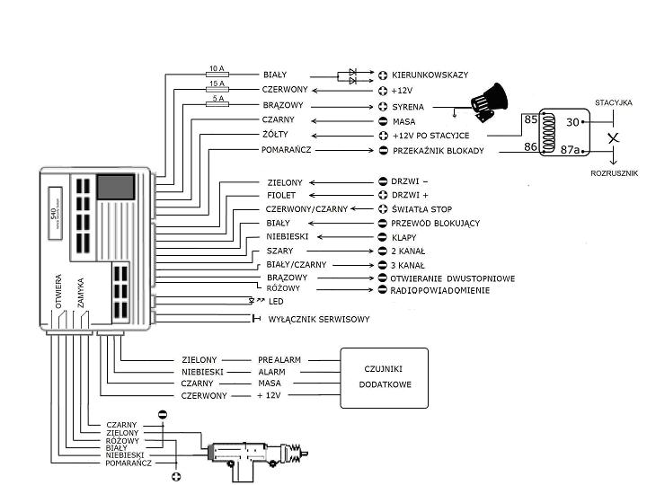

czy ktos z dobrej i nieprzymuszonej woli moglby mi pomoc w obczajeniu najwazniejszych przewodow do podpiecia alarmu magicar 540. chodzi o plusy, sygnaly do zamka i takie tam duperele wink.gif

WoA czytalem. chodzi mi o rozpiske kabli np w zlaczach na powyzszych fotkach. a mysle zarzucic alarm z wstrzasem i ultradzwiekami i oczywiscie sterowaniem zamkiem.
Na rozpiskę nie licz, bo co wersja astry to inaczej popodłączane kable. Rozmawialiśmy na ten temat podczas podlączania dodatkowych kontrolek w zegarach. Schematy i rozpiska pinów nijak się mają do rzeczywistości, trza na Macajewa szukać. Tu rozpiska pinów, ale niewiele ci da. :
tylko w razsadnym miejscu polapac kabelki. schemat podlaczenia alarmu tak jak w zalaczniku. czyli kilk kabelkow jest

to po co sa przewody dzrzwi + i - i do czego to podlaczyc? moj samochod jest fajniejszy zeby.GIF w niedziele bede rzezbic jak pogoda bedzie i nic sie nie urodzi wink.gif

w swoim alarmie czegos takiego nie mialem moze chodzi o czujnik otwarcia drzwi ale do tego wystarczy masa. pochwal sie schematem od alarmu to moze cos poradzimy z tym fantem.
> we wczesniejszym ktoryms poscie byl
nie wiem do czego to podlaczyc ale moze jest jakas funkcja alarmu ktora ma zwiazek z drzwiami czujnik otwarcia, sterowanie szybami itp.moze jest to jakos zaszyfrowane w instrukcji
