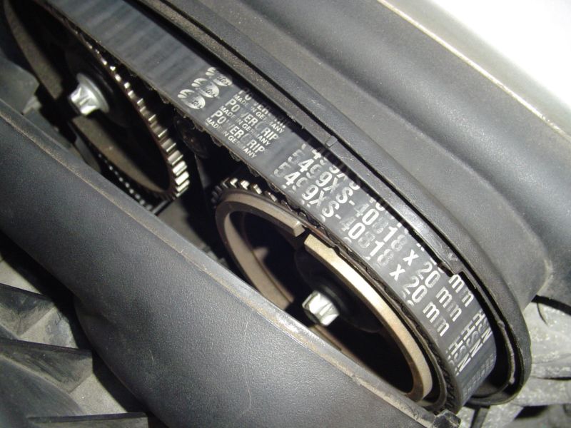

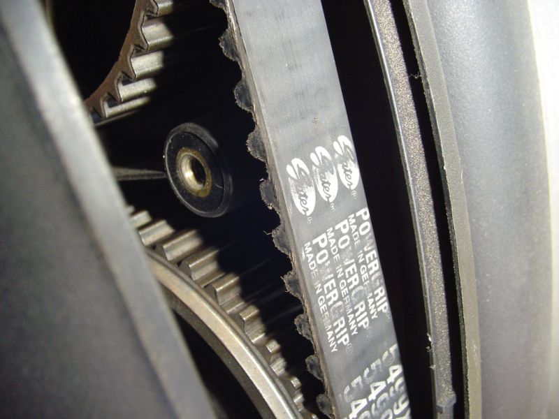

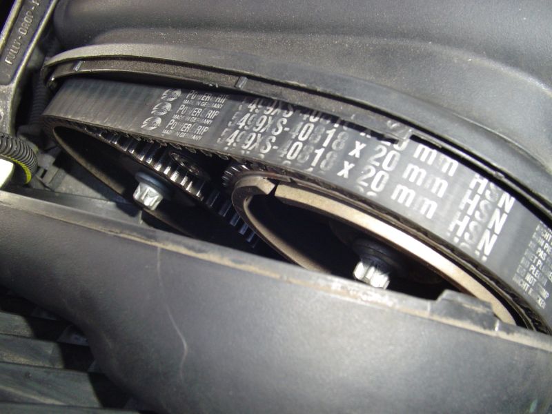

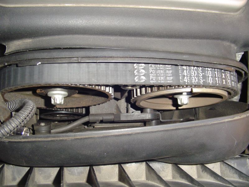

I ma pytanie czy widoczny na zdjęciach pasek rozrządu kwalifikuje sie do wymiany czy jeszcze mozna na nim zrobić jakieś 3-4 tysiące.
Kupiłem autko i podobno rozrząd był robiony 31tkm temu (2 lata) na moje oko pasek nie jest zły ale ja się na tym tak sobie znam smile.gif Prosze o opinie tych co się znają i maja porównanie.
Powód odwlekania wymiany to przypływ kasy w styczniu i wtedy bym wymienił cały rozrząd i pompe wody.
Bez jakiejkolwiek odpowiedzialności za swoje słowa 270751858-jezyk.gif mogę powiedzieć, że wytrzyma jeszcze 10 tyś. Tylko co będzie jak pęknie jutro? Z tego zdjęcia nic nie da się ocenić. Popatrz na rolkę gdzie widać pasek wygięty do góry zębami. Jeśli nie widać zbrojenia (sznurków) zwłaszcza między zębami, to możesz jeszcze pojeździć.
Po kupieniu autka powinieneś wymienić pasek bez względu na to co mówił poprzedni właściciel. W silniku 16-zaworowym, pęknięcie może się skończyć co najmniej źle..., albo jeszcze gorzej.

Witam !!
Ja kupiłem swoje autko na początku czerwca i z rozrządem czekałem do końca sierpnia. Powodem odwlekania też był brak kaski. Ale jakbym ją miał wcześniej to bym wymienił pasek jak najszybciej, bo o kosztach remontu silnika po awarii paska lepiej nie myśleć. Po wyglądzie paska raczej ciężko powiedzieć ile Ci jeszcze ten pasek pochodzi.
z wygladu moze byc ok a moze strzelic.poza tym pokazujesz jeden fragment paska a w innym moze byc bardziej zuzyty jakos czy cos innego moze sie z nim dziac.odzaluj kase i wymien rozrzad z pompa wody i bedzie z glowy
> zdjęcie ząbków
chodzi o to jak wygląda pasek ''od wewnątrz'' (czy nie ma widocznych pęknięć pomiędzy zębami) a nie jak się mają koła zębate
Wiem że chodzi o ząbki paska i na tym zdjęciu je trochę widać wiem że słabo, a po odlądaniu nie stwierdziłem na nich pęknięć lu innych uszkodzeń jedyne uszkodzenie to przytarty brzeg paska co widać na zdjęciach

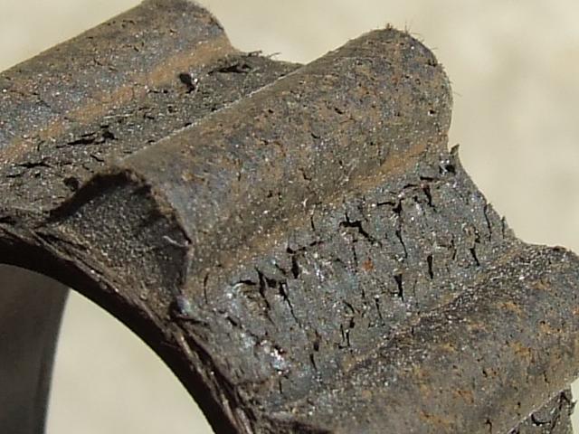

> zdjęcie ząbków
W załączniku masz zdjęcie jak nie powinien wyglądać pasek od strony zębów.
> zębów.
To znaczy że jest juz zużyty ? Kwalifikuje sie do wymiany ?
A co jest nie tak?
> A co jest nie tak?
Spójrz jaka jest guma miedzy zębami, wygląda jakby już jej tam nie było.
> zębów.
bardzo ładne zdjęcie
> od kogo to zdjęcie
> nie pękł
nie
czyli mam rozumieć że pasek w złym stanie według Ciebie, grozi pęknieciem?
To jest pierwszy pasek z mojej Astry po 105 tyś przebiegu. Nie pękł.
> A co jest nie tak?
zajrzyj do zalacznika w wiadomosci kolegi Orochimaru
> zdjęcie ząbków
Moze jakbyś lusterko podłożył w tym ujeciu to moze i by było zdjecie ząbków. Włącz makro tak żeby było widać 2 zabki i przerwe
Tak już zajrzałem sory za głupie pytanie, czyli z moim nie jest tak żle

ale podejdz do sprawy tak: olej i filtry wymieniasz po zakupie auta? Jesli tak to rozrzad tez rob, ja wiem ze wielu sie wydaje ze to zabobon ze pasek peka i zawory zginaja sie uderzając w tłok, ale jesli chciesz astrą pojezdzic dluzej niz 2 miesiace to rob serwis jak nalezy palacz.gif
Pasek widac ze prawie nowy. Ja bym nie ruszal. Nie wiem czemu ale wszyscy sie biora zaraz po kupnie auta za wymiany paskow oleju w silniku a innych rzeczy nie robia. To jakis mit sie zrobil z tymi paskami. Mozna oczewiscie wymienic ale bez przesady w Twoim przypadku ewidentnie widac prawie nowy pasek.
Napewno wymienię rozrząd w komplecie z pompa, tylko moje pytanie czy mam sie z tym bardzo spieszyć czy przy tak wyglądającym pasku mogę poczekać jeszcze z miesiąc.
