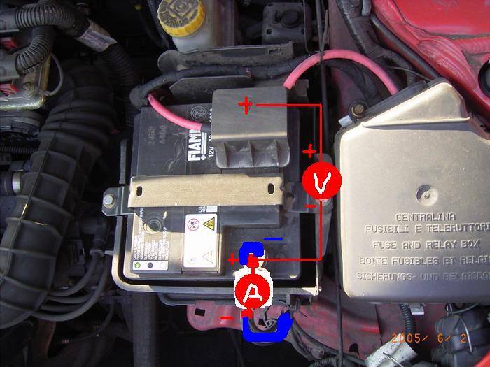

ogólnie aby coś działało musi być napięcie i płynąć odpowiedni prąd-i tu sie nic nie oszuka jeśli nie ma prądu nie ma napięcia i jeśli coś tam kręci to musi on być nie duży ale zawsze )aby zakręcić rozrusznikiem ok 10A)
nie mam pewnosci czy to byla wartosc w A.. moze gosc tak mierzyl zeby mierzyc, niedokladnie.. ogolnie chodzilo o to ze z tego powodu ma sa problemy z rozruchem
Tak myślę co zmierzyłeś i pewnie wielkość napięcia na zaciskach akumulatora na starym(praktycznie rozładowanym i o małej pojemności 0V)a na nowym 400 jakieś przepięcie sick.gif
pomiar prądu w szereg z zasilaniem
napięcie równolegle z zasilaniem
