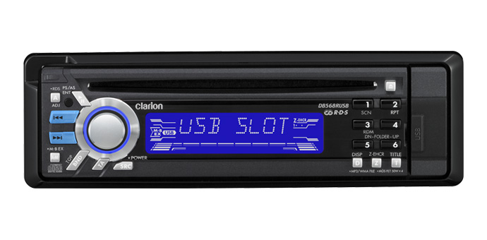

Po przeczytaniu opisu aukcji w/w clariona zwróciłem uwagę na opis:
Clarion allegro
* 4-kanałowe wyjście audio
* 2 kanały wejścia AUX
* Obsługa fabrycznego zdalnego sterowania przy kierownicy
Czy to oznacza że jest nadzieja ?

tu masz wykaz adapterow clariona pod opla:
http://www.clarion.com/cip/OEM/opel.html
podpytaj kolegi Marcinstyk on z tym walczył i do jakiegoś radia dorobił, może pomoże waytogo.gif
