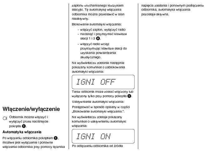

A 3+5 to nie jest czasami od "logiki zapłonu"?
ale jak widać co radio to obyczaj - w większości to 3+5 zmienia organizację wyświetlacza
> logika zapłonu to 1+3
> logika zaplonu ?? ki diabel??
funkcja, która włącza radio po przekręceniu kluczyka i wyłącza po jego wyjęciu
Po włączeniu zaplonu radio ustawia się w takim stanie w jakim było przy ostatnim wyłączeniu zapłonu/wyjęciu kluczyka. Jeżeli było włączone - włączy się. Jeżeli nie - trzeba włączyć ręcznie.

(przykład z CAR300):
