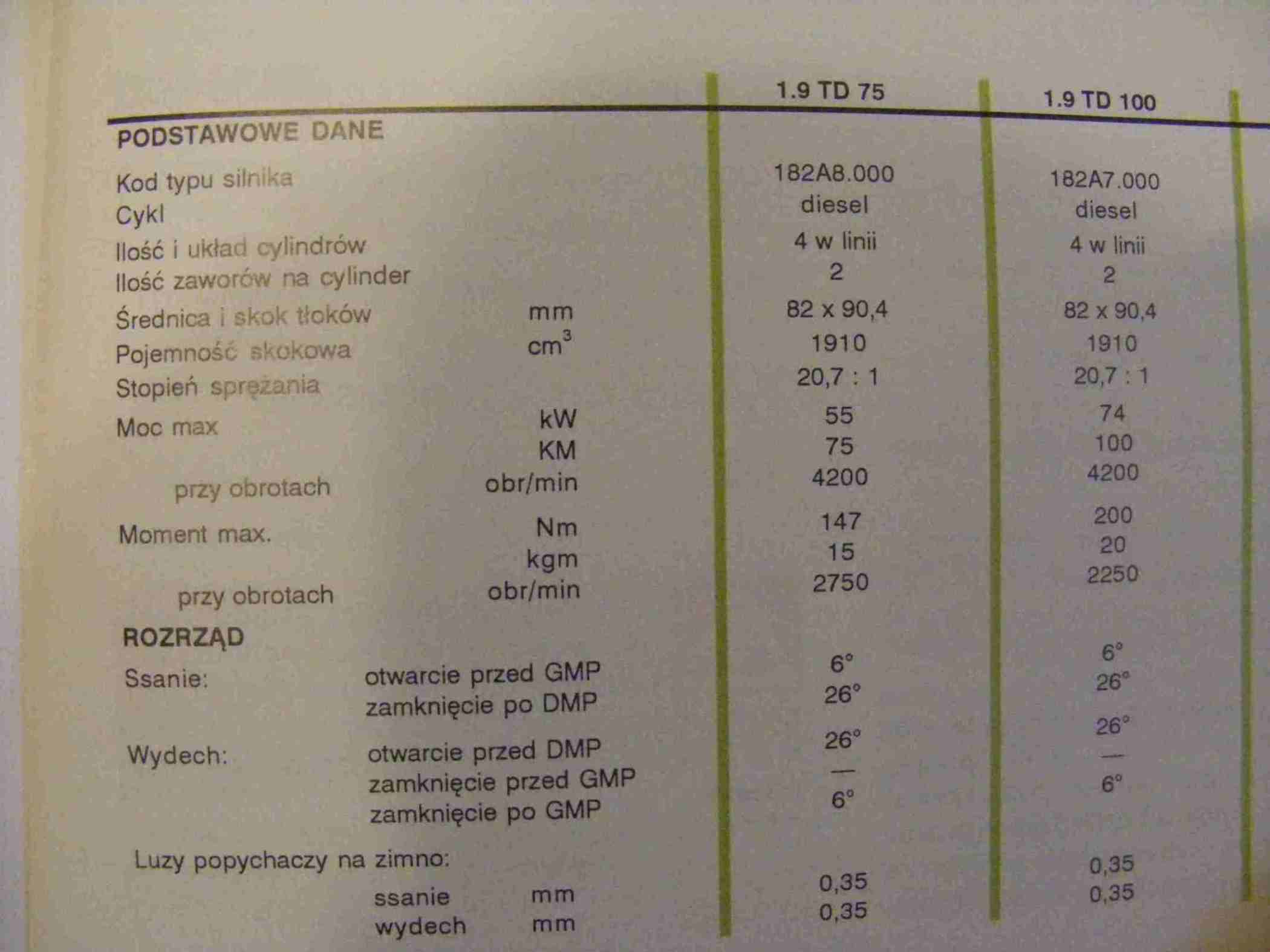

Skąd takie różnice ??
Moze mi ktoś powiedziec skąd takie róznice. Jak wszystko jest takie same. Wiem ze w TD 75 nie ma intercoolera ale czy przez to moga być aż takie róznice. Chyba że różnia sie Turbiną ale sprawdzałem doładowanie jest identyczne. TD 75 pompe ma boscha nie wiem jak TD 100??

zależy od kompa. tak jak masz 1,6 16v 105kucy i coś ok 90

fakt ............. tylko w TD praktycznie nie ma kompa.....
A myslisz że w jaki sposób robi się ze 130 KM, 150 KM w TDI cfaniaczek.gif ??

Panowie rozróżniajmy TD od JTD czy TDi.....TD jest praktycznie sterowany mechanicznie a nie kompem....

brawo.gifok.gif jedyny który ma pojęcie: Nie ma zadnego kompa. jest pompa wtryskowa. Dlatego dziwią mnie aż takie różnice czym one sa spowodowane.

grubo się mylisz...

75 nie ma wcale kompa setka już ma komputer...
setka była na pompie bosza i lukasa...

zgadza sie ok.gif : dziewczyna szuka Brawki, Bravo w diselku znaleźlismy takową TD 75KM izastanawiam sie jak założe intercoolera, pokombinuje przy pompie czy dam rade uzyskać 100 KM i 200 Nm

mozliwe ze do 100 kucy djdziesz...
tylko nie wiem jak wyglada sprawa wtrysków...
ogólnie to szukajcie JTD lub ewentualnie TD ale 100. 75 spala wiecej niż setka i przy tym jest strasznie ospały...

Jak znam życie to obydwa modele różnią się dość poważnie wałkami rozrządu (kąty otwarcia zaworów i wznios krzywek) no i oczywiście pompami.

Myślę że osiągniesz efekt silnika 1.9TDS (z Fiata Tempry) ponad 90KM.
