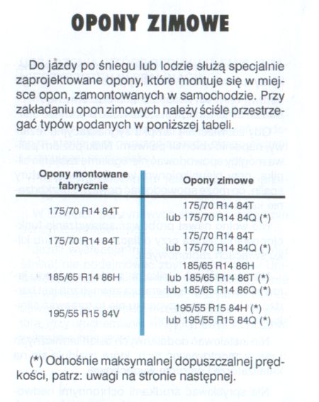

Producent zaleca (z książki serwisowej FMW)
