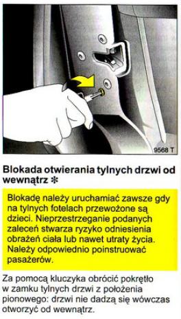

Jak to tylne drzwi, to może właczyła się blokada przed otwarciem przez dzieci. To taki plastykowy dynks na płaski wkrętak, pewnie wiesz, o co chodzi.
Pozdr.

wiem o co chodzi ,jutro powalcze ,pozdr.
