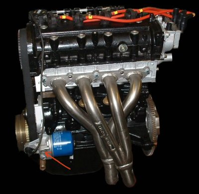

Dodatkowy wskaznik - czujnik ciśnienia oleju.
Czy mozna w to miejsce (zanaczone na rysunku - patrz zalacznik) wkrecic dodatkowy czujnik cisnienia oleju?

też mnię to ciekawi, a jeśli nie tu to gdzie najprościej się wpiąc z czujnikiem?

Aha, a czy gwint od czujnika cisnienia oleju w 1.2 16V jest taki sam jak w 1.1 ? bo nie moge znalesc jaki powinien byc. W madrej książce od SC znalazlem ze do 1.1 jest M14x1,5 ale takiej madrej ksiązki od punto juz nie znalazlem frown.gif

No panowie-wczoraj myślałem nad tym samym i już chciałem pytać o to samo.Ktos już to przerabiał?Widziałem jeszcze trójniki wkręcane w miejsce seryjnego czunika ale nie wiem czy taki trójnik tam wejdzie bo jest dośc ciasno na boki.
Znajomy podpowiedzial ze tam moga byc zaworki co wpuszczaja i wypuszczaja olej do filtra, wiec chyba bedzie lipa frown.gif

Ja naprawde nie rozumiem dlaczego kazdy chce szklem d... utrzeć.
Sa w sprzedazy czujniki firmy VDO pasujace zamiast seryjnego - ktore maja 2 wyjscia - jedno do lampki i jedno na wskaznik.

ok.gifDokładnie ja mam taki i wchodzi na wcisk przy 1.2 16 z chłodnicą
> cena ?
Ja za używany idealny 0-5 bar dałem 120 pln. Wyjście na wskaźnik + kontrolka. Wskaźniki mam z B4. Gwint taki sam jak w 1.1.
