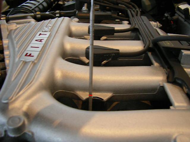

Zamieszczam parę fotek z mojej wymiany

to sam robisz znaki na pasku starym pokrywające sie z znakami na kołach zębatych , następnie przykładasz stary pasek do nowego i ząbek po ząbku przesuwasz przenosząc oznaczenia ze starego na nowy pasek ....
w 1,9D tez nie ma oznaczeń i pozostało mi tylko takie cos zrobić ..
żadne z kół nie obróciło sie ani milimetr podczas montażu
