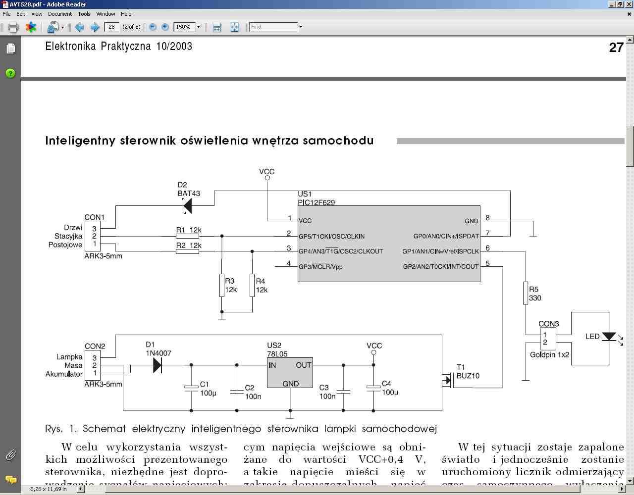

Ostatnio założyłem takie sprytne urządzonko, które płynnie zapalai wygasza lampkę w samochodzie. Po zamknięciu drzwi odczekuje 30 sek zanim zgaśnie... ma jeszcze kilka bajerów ale nie o to chodzi. Problem jest następujący: zamykam samochód, włączam alarm i kiedy po 30 sek lampka zaczyna gasnąć alarm zaczyna wyć. Przypuszczam że urządzonko (schemat w załączniku) wprowadza jakieś wahania napięcia i alarm się wzbudza. Proszę o jakieś porady.

20.GIFTo urządzonko podtrzymuje minus na oświetlenie wnętrza. Ten sam minus jest brany przez alarm jako impuls otwarcia drzwi.Idealnym rozwiązaniem jest wstawienie drugich czujników otwarcia drzwi tylko dla alarmu.Takich jak w Maluchu lub Poldku.Inaczej do czasu zgaśnięcia lampki alarm będzie informowany o otwartych drzwiach kierowcy.Można też próbować wstawić w linię diody zaporowo , ale to już jest przerabianie układu.

hm... wydaje mi sie ze takie urzadzenie nie powinno podtrzymywac minusa, ktory wychodzi z czujnika przy drzwiach, tylko minus, ktory idzie do lampki. ja tez mam takie urzadzenie, i lampka sterowana jest osobnym minusem, nie polaczonym z tym od czujnika. ale moze w tym urzadzeniu jest inaczej smile.gif

Moze nie koniecznie chodzi o otwarce drzwi, ale o spadek napiecia na akumulatorze. Ale czy przy dzialaniu takiego urzadzenia bylby duzy spadek napiecia? Moze niech kolega sprobuje wyciagnac zarowke (wtedy nie bedzie gasnac), i zobaczy czy wlaczy sie alarm. Pozdrawiam!

20.GIFNo tak, ale i tak te dwa minusy muszą się spotkać na styku żarówki i tam by trzeba pokombinować z diodami, aby te minusy odseparować.

hm... tak jak pisalem nie wiem jak jest w tym urzadzeniu, ale u mnie do zarowki idzie tylko jeden minus, prosto z urzadzenia, i wydaje mi sie ze on nie jest polaczony z tym minusem z wlacznika smile.gif
Z tego co wiem to alarm jest sterowany minusem branym z wyłąćzników drzwiowych i lampka też. Jeśli wyłączę lamkę (mam dodatkowy wyłącznik żeby nie świeciła się zawsze po otwarciu drzwi) to alarm nie włącza się.
Też wymyśliłem że mój głupi alarm reaguje na zmiany napięcia albo układzik miesza coś z minusem. Tylko właśnie potrzeba jakiegoś elektronika, który przeanalizowałby schemat i wymyślił coś mądrego.
