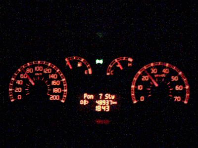

To ja się chwalę :
Niestety nie mogło być zbyt pięknie.
Z przyczyn kompletnie niewiadomych nie pojawia się opcjazużycia paliwa. Można to jakoś aktywować ?? Może magik z Tychów coś by poradzić potrafił ....

no wlaśnie nie ma - ani średniego, ani chwilowego. są tylko:
ogległość, czas, średnia prędkość i to samo dla TRIP B. Poza tym pipczenie po przekroczeniu ustalonej prędkości ... Więcej w Actualu nie ma. No ale dlaczego spalania nie pokazuje - tego nie wie pewnie nawet fiat :|

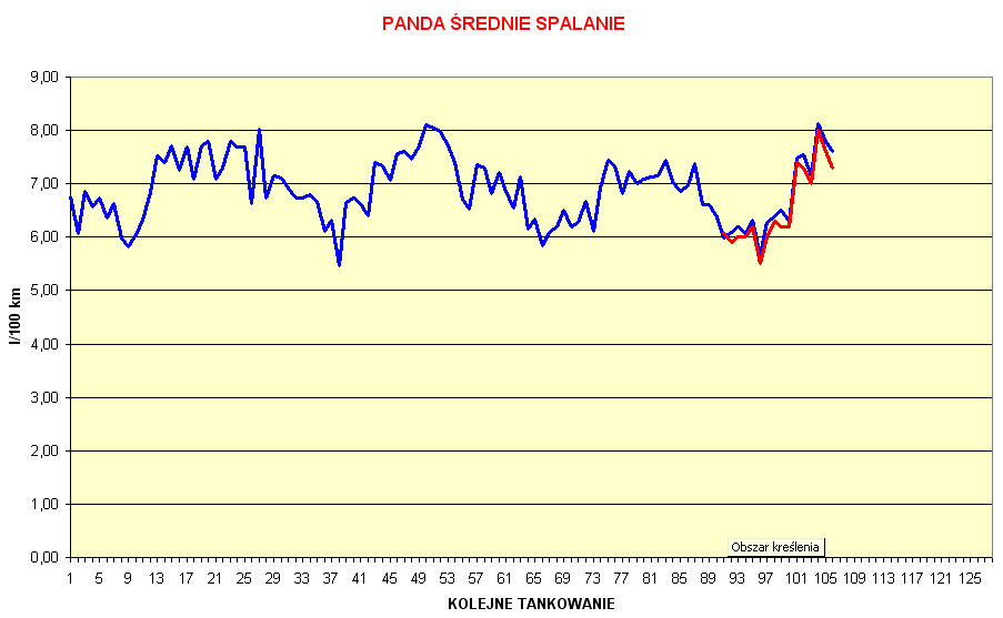

> To spalanie to tak z wielkim przymrużeniem oka
wg moich obliczeń różnica między wskazaniami licznika a obliczeniami "ręcznymi" to około 0,3 l - czy całkiem blisko. Zresztą odsyłam tu czerwona linia to spalanie wskazywane z licznika i tu - to już temat szerszy spalania i jeszcze uaktualniony wykres
