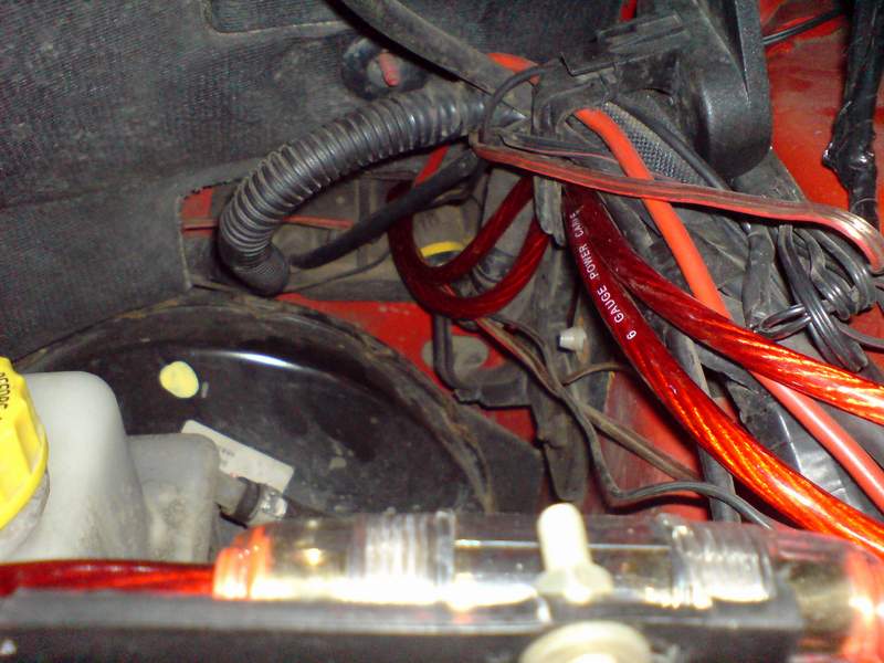

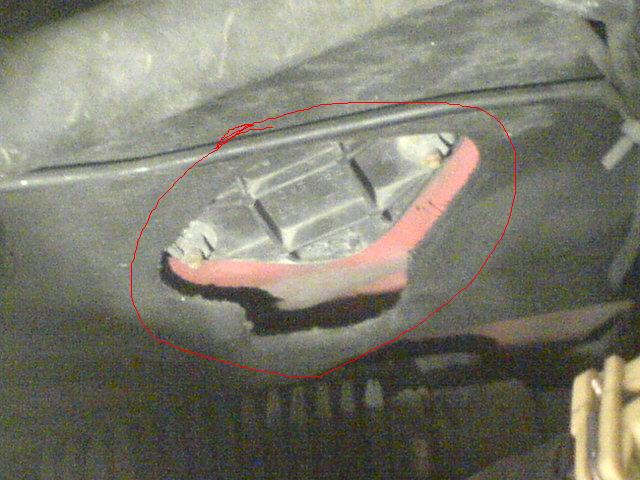

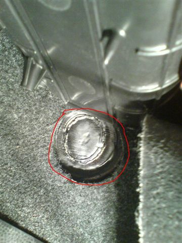

tak jak w temacie, dodam tylko że chodzi o przeciągnięcie z przedziału pasażerskiego po stronie pasażera do komory silnika. w załączeniu 2 fotki poglądowe. Potwierdzi ktoś czy dobre miejsce wybrałem.
P.S. czym to najlepiej później uszczelnić?

A nie lepiej przelotka, ktora przechodza juz przewody?? Ona jest wyzej, nad serwem.
> wyzej, nad serwem.
> No tak tylko że serwo jest po drugiej stronie samochodu
A to nie mozna troche na okolo?? Tamta przelotka jest typowo do tego celu no i znajduje sie wyzej, wiec woda tak do niej nie dociera.

W sumie to można ,tylko myślałem o montażu odcięcia pompy paliwa podczas pracy na LPG wg manuala CityMatic-a i od wyłacznika wstrząsowego do bieguna + na zacisku elektrozaworu przy filtrze LPG blizej byłoby po tej właśnie stronie. A moze jest jeszcze jakaś przelotka po prawej stronie o której nie wiem?

Ale przeciez pompe moze tez odlaczyc poprzez przeciecie przeowodu zasilajacego, ktory idzie przy lewym slupku i dalej przy lewym progu. Tam mozna dolozyc przekaznik i tez bedzie smigac, a z tamtad tylko jednym przewodem do elektrozaworu, ktory bedzie zalaczal przelaznik.
Albo jakos podpiac sie pod sterownik od gazu.

powiedzieli Ci już gdzie masz fabryczną przelotkę, co mam do tego dodać ?
możesz zdjąć nadkole i przeprowadzić kabel pod uszczelką drzwiową, możesz przejść przy zawiasie maski i dalej uszczelką i progiem, tylko po co skoro jest do tego fabryczna przelotka ??

Nie pamietam jaki kolor, ale jak odchylisz tylne siedzenie i zdjemiesz dekielek, to bedziesz dokladnie wiedzial jaki kolor.
A jesli chodzi i przepuszczanie przewodow pomiedzy komora silnika, a kabina, to uwazam ze ta przelotka jest najlepszym wyborem.

Zgadza się, nie więcej niż 5 minut roboty, piwa nie zdąży(sz) się napić wink.gif
