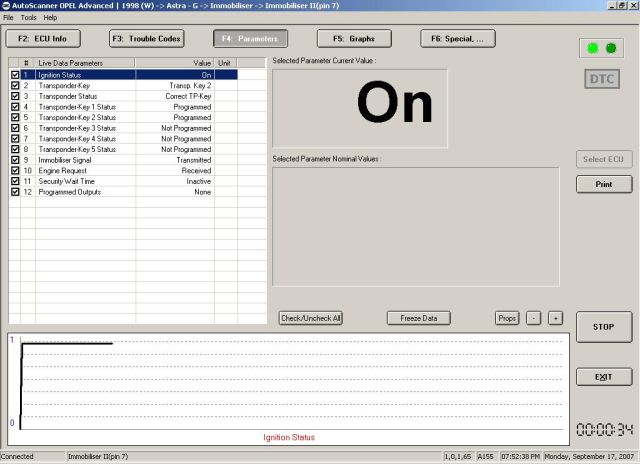

Ale się uparłeś. Może spójrz na to, jest to zrzut z Opelscannera połączonego z tym urządzeniem przy stacyjce, jak to nazwałeś, a tu się nazywa "Immobilizer II".
Zwróć uwagę na pozycję nr 3 - nadal twierdzisz, że weryfikacja pastylki immo jest w ECM, a nie tu?
Popatrz też na poz. 4 do 8 - nadal sądzisz, że kody pastylek immo są wpisane do ECM, a nie tu?
A jak zinterpretujesz poz. nr 10? Czy nie jest to wpis informujący, że ECM zażądał sprawdzenia poprawności pastylki immo?
Jestem pewien, że gdybym uruchomił ten program z odłaczonym ECM, wpisy nr 3-8 nie zmieniłyby się, natomiast wpis na pozycji 10 zmieniłby się na "Not received" lub podobny.
Uprzedzając ewentualne wątpliwości napiszę, że podmiana urządzenia przy stacyjce nic nie da złodziejowi, silnika i tak nie uruchomi, bo ECM ma wprowadzoną do pamięci jego (urządzenia) identyfikację (poniżej widać: błąd P1612 -? Brak lub nieprawidłowy sygnał blokady rozruchu).
I tak to pewnie się odbywa: ECM przed komunikacją sprawdza, czy jest podłaczony znany mu immobilizer (moduł). Następnie żąda od niego sprawdzenia pastylek. Immobilizer sprawdza pastylkę i wysyła do ECM informację o poprawności lub nie. ECM w zależności od tego uruchamia silnik lub nie.
W skrócie: ECM nie uruchomi silnika, dopóki nie otrzyma od znanego mu modułu immobilizera informacji, że wykrył on (ten moduł) jedną ze znanych mu pastylek immo.
Jeszcze jeden dowód na to, że to moduł Immobilizera sprawdza pastylkę immo, to jest wykaz błędów Immobilizera z programu diagnostycznego:

Sam chyba widziales na tym opelscanerze ze jest tylko 5 wolnych miejsc na kluczyki a dwa byly juz zajete-czyli max mozna zaprogramowac 5 kluczykow(pilotow) bo pastylek sie nie wprowadza do zadnych modulow w pojezdzie ani ECU. Samych grotow z pastylka mozesz miez nawet dwadziescia ale pilotow tylko 5 maxymalnie. Przykladowo jakbys zgubil dwa piloty a chcial doprogramowac nowe cztery sztuki to musilabys wyrzucic jeden z pamieci bo brakowaloby jednego miejsca. Jam mi niewierzysz z tym doprogramowywaniem pilotow to sobie poczytaj na forum astru coupe albo na vectraunlimited to sie przekonasz.

A co się wprowadza gdy nie masz pilota i CZ, tylko grot z pastylką immo? A może taki samochód nie ma immobilizera? Nie zgadzam sie z tym, to nielogiczne.
A jeśli się nie wprowadza pastylek do pamięci, to po co one w ogóle są?
Nieprawda, widziałeś - można wpisać do pamięci tylko 5 pastylek immo.
W module CZ figurują pojęcia "Remote-Key", a w Immobilizerze "Transponder-Key" (program Opelscanner). Uważasz, że to jest to samo?
