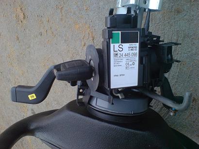

ja bym sprawdzil czy na przekazniki dochodzi napiecie, jezeli nie to moze IMO padł
> moze IMO padł
jakby immo padł to by migało żółte autko z kluczykiem wink.gif a tu wszystko chodzi jak należy. no nic poczekamy zobaczymy, po zalaniu płynem i przed założeniem belki i zderzaka sprawdzimy palenie no i bezpieczniki. pzdr
niby tak ale... róznie to bywa, sprawdzisz napięcie na przekazniku i juz bedziesz wiedział
pozdro

a wiesz co się w tym immo zepsuło ?? tam raczej sama elektronika siedzi....
No tak ale jest roznica w immo w samochodach starszych a tych nowszych. W meganie mialem tez immo (fabryczne) i byla to osobna elektronika z kablami w kolorze czarnym. Kable te biegna do ECU silnika znajdujacego sie pod maska i daja mu znac o odcieciu wtrysku i iskry na swiecach. Rozrusznikiem mozna bylo sobie krecic ale nie zapalil silnik. W AG juz sobie tak niepogmerasz zeby zrobic obejscie. Kiedys mialem uszkodzone ECU od clio (poprzepalane oporniki i diodki) to powymieialem i smiga do dzisiaj.
> dzisiaj.
zgadza się... ale podchodząc do mojego przypadku mam nadzieję, że to nie będzie tak poważna sprawa. może poszły bezpiecznki tak jak napisałem (21, 46 bądź 50) i dlatego rozrusznik nie kręci, może też dlatego że płynu nie ma w ogóle...ale to tylko domysły. martwi mnie to trochęale no nic muszę poczekać. pzdr
naprawa imo wyniosla 150 zl po znajomosci, jezeli sie nie da mnaprawic tego ustrojstwa to lepiej go ominac bo koszty sa nieziemskie, tzn wymiana nowego imo + komp + programowanie kluczykow, szczerze mowiac imo to jest zabezpieczenie dla dzieci, jezeli ktos juz mial z tym doczynienie to wie ze obejscie tego ustrojstwa to nie problem, wiec jezeli zlodziej upatrzyl sobie autko to nie ma bata, smutne ale prawdziwe,najlepiej stosowac zabezpieczenia niestandardowe.
pozdro
padla jakas czesc w imo doklanie nie wiem

tu macie nr w EPC - 24445098, czekam na opinie o tym czego się dowiedziałem. myślę, że jakby padł IMMO i trzeba by było wymieniać pompę to by było chyba jakieś drobne nieporozumienie wink.gif pzdr
Zgadzam się z tym. ECM nie trzeba wymieniać, wystarczy wpisać mu Techem2 nowy moduł immo, a do niego wprogramować kostki immo, które są w kluczykach.
Pozdr.
> Pozdr.
no po kiego grzyba mi w aucie IMMO jakbym sobie miał kupić pompę w ASO za 12 tys PLN biglaugh.gif miałem dzisiaj w rękach ten modulik w ASO kilka stówek kosztuje a programowanie 120 PLN jak masz Car Pass. pzdr
Juz nie wiem jak wam to tlumaczyc. Ecu na d wszyskim czuwa a modul CZ jest tylko elementem wykonawczym. To co jest na zalaczniku to uzadzenie nadawczo odbiorcze immobilajzera. Zczytuje transponder i wysyla jego kod do ECU ktore pozwala badz nie na uruchomienie silnika. Modul CZ nie jest osobnym uzadzeniem i nie moze istniec bez ECU. Moduly te mozna sobie zmieniac dowoli jesli sie uszkodzi bo to jest tylko taki rodzaj przekaznika(element wykonawczy). Za pomoca pilota modul tylko wykonuje rozkazy zamknac lub otworzyc. Jednak zeby zaprogramowac pilot wymagany jest kod immobilajzera. Programuje sie ECU a nie modul CZ czy immo nadajnik odbiornik ze zdjecia. Oczewiscie mogl on tez pasc ale to tylko elektronika dostepna na allegro. Narazie poczekamy co i jak wyjdzie w tym warsztacie bo moze my tu tragizujemy a to tylko jakas blachostka.
zgadza się ... ja próbuję tylko powiedzieć że jak padnie układ sterowania IMMO (zdjęcie) bo tak to się nazywa to nie trzeba kluczyków wymieniać i innych cudów, i tak samo jak by padł ECU na pompie, kluczyki i piloty zostają bo się jeszcze 2 razy pytałem. Tylko programming i po sprawie.
Ale tak jak mówisz poczekajmy bo może się martwię na zapas. jak cokolwiek będę wiedział dam znać. pozdrawiam waytogo.gif
