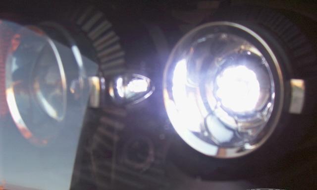

Mialem, tzn. jeszcze mam ale nie uzywam, takie cos jak na foto (zarowki diodowe z allegro w miejscu halo).
Zrobilem to przy jeszcze w maju przy okazji dlugiego weekendu. Wszystko podlaczone zgodnie z prawem (gasly z wlaczeniem mijania, itp. itd.), swicilo to dobrze- jasno i nie wzbudzalo podejrzen patroli policial.gif Uzywalem ich glownie do jazdy po miescie no, aleee nie pocieszylem sie tym dlugo. oslabiony.gif
Po miesiacu zgasly 3 diody, pozniej nastepne 3, podejrzewam rozlaczenie lutow wewnatrz zarowki- po prostu kiepska jakosc. sick.gif
Od tamtego czasu jezdze na mijania i na dzien dzisiejszy nie mam zamiaru juz bawic sie w dzienne grinser006.gifok.gif
