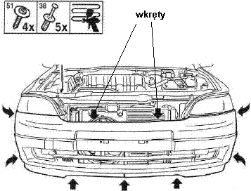

Żeby zdjąć lampę trzeba zdjąć zderzak (może uda się lekko odgiąć). Miejsca mocowań zderzaka na rysunku. Mocowany jest wkrętami i plastikowymi kołkami rozprężnymi.
Lampa ma jeszcze jeden wkręt na na dole zasłonięty właśnie zderzakiem. Po odkręceniu wkręta lampkę wysuwasz.
Nie ma to jak pismo obrazkowe;) - Dzieki za pomoc,... swoja droga myslalem, ze bedzie mniej roboty z tym sick.gif

Uwalniasz tylko śrubki mocujące do nadkola - z odpowiedniej strony - i te górne plastikowe zatyczki.koniec zderzaka daje się na tyle odchylić,że dojdziesz do tej trzeciej śruby trzymającej reflektor.

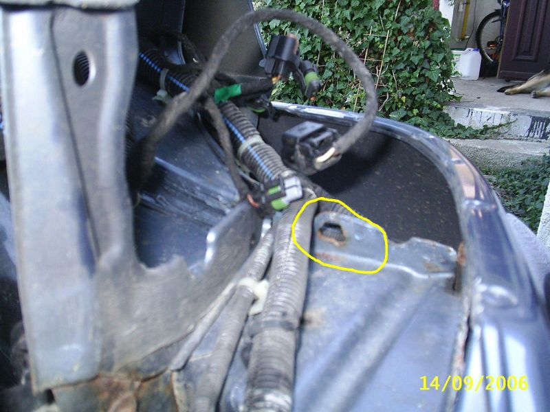

Śruba jest na środku lampy (od spodu oczywiście).
Mocowanie jest do takiego wypustu w karoserii, który zresztą możesz zobaczyć od strony chłodnicy, po otwarciu maski.
Pozdrawiam.

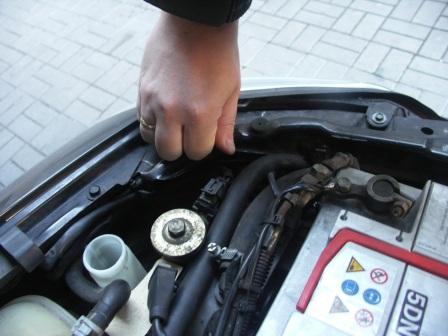

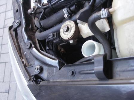

> Może ta fotka troszkę pomoże
eeeeeeeeeeh pomoże.. :-)

A oto powód dla którego muszę wyjmować lampę by zmienić żarówkę....... jak Wam się podoba ???
> i drugi rzut.. ;-)
