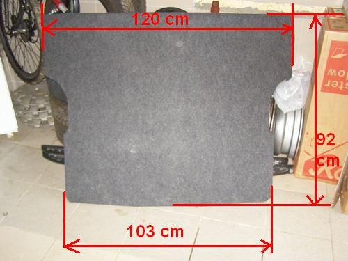

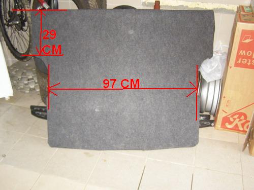

No wiec tak jak zwykle nie potrafie dodac zeby sie zdjecie wyswietlala wiec w zalaczniku dorzucam zeby.GIF wiem ze paskudne wykonanie "zwymiarowania" ale na Rysunku technicznym czesto spalem zeby.GIF ,jesli chodzi od wyciecia na nadkola to nie wiem w jakiej postaci bys chcial to zwymiarowane? chcesz glebokosc najwieksza czy jak ?? zeby.GIF270751858-jezyk.gif
sam robiles??

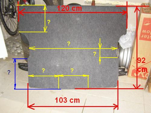

a te wymiary byłbyś w stanie podać?
pzdr
Robilem sam mialem oryginal plyte z wanny i odrysowalem na plycie innej i docinalem ,byla zamala i powiekszalem ja troszke teraz wchodzi na wcisk idealnie probowalem w 2 sejach i w kazdym pasuje jak ulal zeby.GIF Wyklejalem sam palacz.gif
DEV nie kumam o co chodzi z tymi wymiarami na dole to co na zolto zaznaczyles ?? frown.gif
To na niebiesko co oznaczyles ma dokladnie 35 cm do ziemi bo na dole to jest takie lekko zaokraglone smile.gif mierzylem od gory od samego poczatku do ziemi ,jakbym mierzyl do konca plyty to ma wtedy o 1,5 cm mniej zeby.GIF
> zaznaczyles ??
te wymiary na dole to o to wycięcie mi chodzi jakie jest szerokie, rzuc okiem
a toto sie mocuje do mocowań kanapy czy czego?

W te otwory co kanapa była z przodu i z boków.

Ja tam nie wiem jak u Was bo ja wanne mam od nowosci i ja mialem takie specialne miejsca do wkrecania zeby.GIF aha i jak ta podloga jest tej dlugosci co Wam podalem to zaraz za siedzeniami trza zrobic jakas podstawe zeby sie ona trzymala bo ona jest krotsza o te 4 cm bo normalnie jest przykrecana do kratki ktora jest wysunieta do tylu auta zeby.GIF
