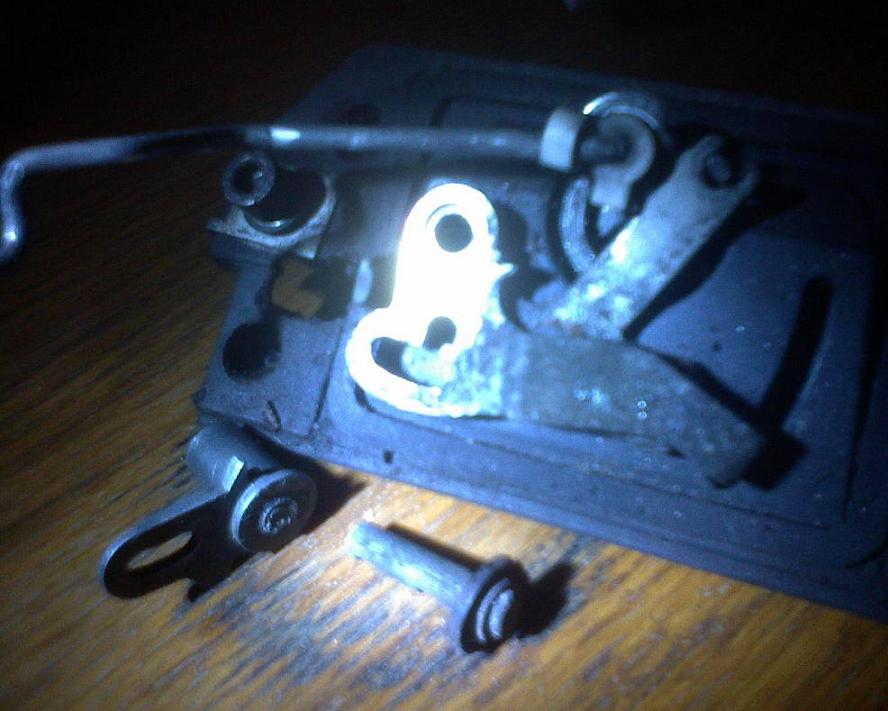

Ech, właśnie wyjąłem, i w istocie nie mam akurat tej jednej śrubki pod silniczkiem.
No i mam teraz problemo i to duże:
1:Klamki (części zewnętrznej) za choinke rozruszać nie idzie. Tzn już się rusza, ale tak niemrawo, że nie wiem. Wymyte, smarowane co godzinę olejem penetrującym (taki w stylu WD40 tylko lepszy)
2:Mechanizm jest roz... bolec pęknięty na pół, no i brakuje jednego elementu. Coś spróbować sztukować, czy trzeba wyskoczyć znowu z kasy?
Pozostałości:
(w załączniku, ja samouk w kompach i zbyt skomplikowane sie zdaje wrażenie go w posta wink.gif)
> pod silniczkiem.
> kasy?
> Pozostałości:
> wrażenie go w posta )
to mozna samemu naprawic. u mnie po wyjeciu brakowalo mocowania bolca, sprezynka pekla na dwie czesci ale godzina w piwnicy i klamka naprawiona - musialem to zrobic bo jakis magik zalozyl sznureczek i odciagal recznie klameczke - druciarania. po rozebraniu wszystkiego, w miejsca mocowania bolca natopilem plastiku i zalalem klejem potem wywiercilem otworeki na bolec , sprezynke zrobilem z jakiejs starej znalezionej piwnicy, nawinolem na bolec zalozylem do klamki i tyle. naprawa jest wykonalna mimo to ta klamka to kolejny przyklad rewelacyjnego design fiata
