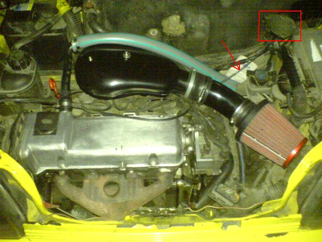

albo sam map sensor się wysypał. Miałem podobne objawy i też myślałem że to wężyk a okazało się że map sensor powiedział 30.GIF
a gdzie jest ten map sensor i ile on kosztuje nowka i uzywany
zaraz nad kompem po lewej stronie patrząc od przodu auta. Mam sensor jest ukryty tak jak by pod takim metalowym daszkiem
co do cen to trudno mi powiedzieć, rok temu jak to wymieniałem to w ASO mnie skroili z 368zł sick.gif ale można to znacznie taniej wyrwać zlosnik.gif
w załączniku masz zdjęcie, map sensor ( inna nazwa to czujnik ciśnienia bezwzględnego mieszanki bądź coś w tym stylu zlosnik.gif tak to w ASO nazwali )zaznaczony w prostokącie, tak jak pisałem jest pod tym metalowym daszkiem
sprawdź drożność i szczelność przewodu oznaczonego strzałką.
