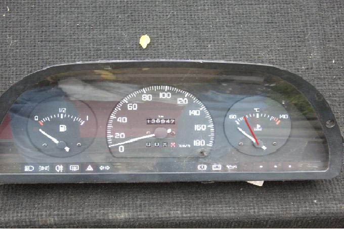

Mam pytanie jaka powinna być prawidłowa temperatura w UNO 1,4?
U mnie podczas jazdy jest taka jaką zaznaczyłem na obrazku linią kolorem czerwonym. Natomiast w korkach temperatura zwieksza się i nawet załancza się wentylator. Czy taka jak zaznaczona u mnie jest prawidłowa czy powinna byc większa. Jeśli wieksza to moze mam niesprawny termostat? Dodam ze silnik dosc dlugo nagrzewa mi sie do tej temp. a w samochodzie nie mam zbyt ciepło.
Termostat często "wysiada" - wymiana nie zaszkodzi, spalanie spadnie waytogo.gif
> U mnie jest taka sama.
1,5 - 2 kresek wiecej mam wiec chyba troche za niska temparatura u ciebie
> ciebie
U mnie też taka jest - czyli ok. 2 kreski w lewo od środka.
U mnie jest nieco poniżej środka

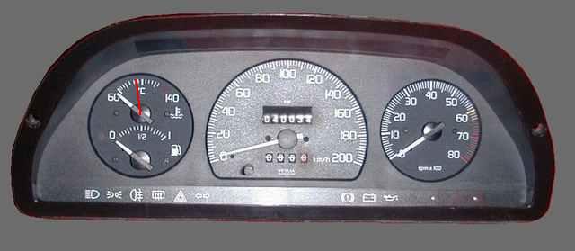

O żesz w mordę - jak te zegarki zrobiłeś?
to są zegarki produkcji kolegi Prot
Piękne - cena?
> Piękne - cena?
Ja dałem z przesyłką 90 zeta na początku roku a brat kupił teraz i z przesyłką dał 100pln-ów.

Ale trzeba oddać swoje?

też takie mam- 80zł+przesyłka, made by Prot
Nie to jest całkowity koszt z zegarkiem.
Tak że swoje zostawiasz sobie w domciu.
u mnie jest podobnie no moze jedna kreska wyzej

yyy bo ja nie w temacie tak do konca - moze ktos jasniej i bardziej szczegolowo opisac te zegary - gdzie mozna kupic / zamowic itp 270635636-JUMP2.gif
jakiś tekst tutaj masz ostatnie ogłoszenie od Prot-a gdzie sprzedawał te zegary. Już sprzedane ale możesz do niego napisać to ci cosik takiego może stworzy.
Chyba musisz wymienić termostat, bo masz ciągle na dużym obiegu. Miałem u siebie podobne objawy, po wymianie na nowy dogrzewa się całkiem szybko i trochę więcej niż u Ciebie.
silnik powinien mieć temperaturę rzędu 90*C, a z tego co zaznaczyłeś na kolorowo + chłód w aucie wniosek jest jeden: wymiana termostatu Cię nie minie. prawidłowe wskazania w tego typu przyrządach pokładowych to 2 kreski na lewo od środka, czyli ~90*C właśnie. ja miałem wskazówkę jeszcze niżej (okolice 70*C), po wymianie termostatu razem z płynem wszystko jest OK.
