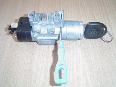

Pozostaje więc wymiana stacyjki. Czy powinienem po prostu kupić np. tą: KLIK?
To wygląda jak jakiś sam wkład (nie wiem - nie znam się na tym) - to wystarczy?
> tą: KLIK?
> wystarczy?
Tak, to jest sam wkład. Problem jest w kostce, widać ją na fotach, po lewej stronie (na strzałkę nie zwracaj uwagi) :
Sorry - wiem że pewnie zadaję idiotyczne pytania - ale to już ostatnie w tym wątku - obiecuję smile.gif
Czy w takim razie powinienem kupić samą taką kostkę: KLIK?
Nie chcę po prostu kupić czegoś co okaże się zbędne.
Dzięki jeszcze raz i pozdrawiam.
Dokładnie to. Wymienisz i po sprawie.
