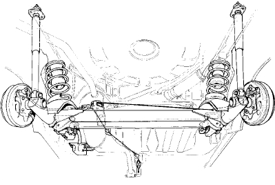

ok super... ale ja tych spręzyn z tyłu nie mam ? mam tylko amortyzatory... ?
> amortyzatory... ?
No nie gadaj, nie masz z tyłu sprężyn? hehe.gif A na rysunku co widzisz? cfaniaczek.gif
> No nie gadaj, nie masz z tyłu sprężyn? A na rysunku co widzisz?
Nie wszyscy muszą miec jak na rysunku 270751858-jezyk.gif, może ma przeróbki jakieś biglaugh.gif
no czyli do spręzyn nie dostanę sie zdejmując koła ? biglaugh.gif to jak mogę je sobie samotnie wymienic ? :> bo z przodu spręzyny są dookoła amorka zlosnik.gif a z tyłu nie wiec moze dlatego mnie to zastanawiało 270751858-jezyk.gif
wybaczcie ;p
