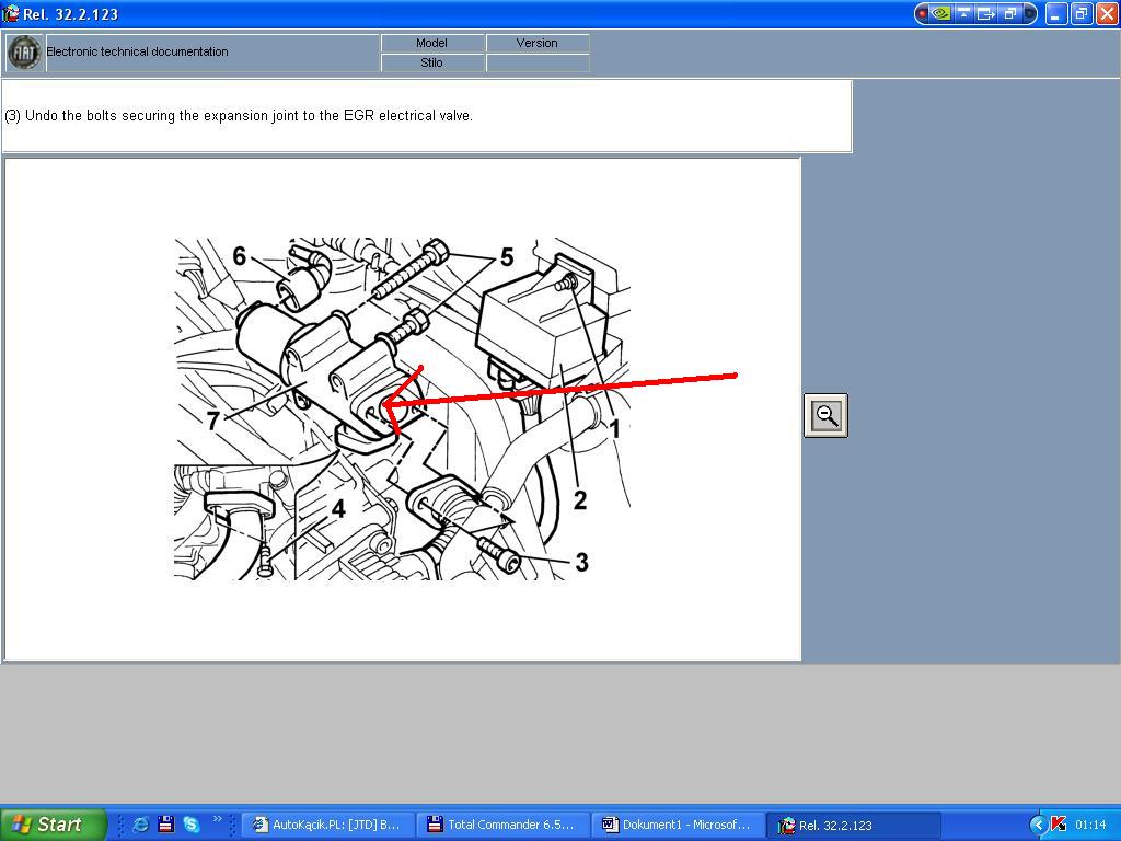

procedura wg eLearn do Stilo:
Wymontowanie:
- 5530B56 POKRYWA WSPORNIKA AKUMULATORA - D.M.
Rozłączyć zacisk ujemny akumulatora.
1. Odkręcić śruby mocujące filtr paliwa do nadwozia.
2. Rozłączyć złącze elektryczne czujnika obecności wody w filtrze.
3. Odsunąć filtr paliwa poza obszar pracy.
1016A10 OSŁONA POKRYWY GŁOWICY - W/Z
1. Odkręcić nakrętkę mocującą.
2. Odsunąć centralkę układu wstępnego nagrzewania świec żarowych poza obszar pracy.
3. Odkręcić śruby mocujące złącze elastyczne do zaworu elektrycznego E.G.R.
4. Odkręcić śruby mocujące przewód doprowadzający gazy wydechowe do EGR.
5. Odkręcić śruby mocujące zawór elektryczny EGR do kolektora ssącego.
6. Odłączyć złącze elektryczne siłownika zaworu EGR
Zamontowanie:
1. Zamontować zawór elektryczny EGR w gnieździe na kolektorze ssącym.
2. Dokręcić odpowiednim momentem śruby mocujące.
3. Połączyć złącze elektryczne siłownika zaworu EGR.
4. Dokręcić z wymaganym momentem śruby mocujące złącze elastyczne do zaworu elektrycznego E.G.R.

Sorry nie chciałbym tu narzekać na prace kolegi. Ale czy ktoś mógłby zrobić dokładniejsze foto, co odkręcić i jak wygląda ten zawór EGR, bo tam jeszcze nie zaglądałem a na zdj to tylko metalową rurkę rozpoznałem
ogolnie to tak ale sam mechanizm zaworu to ten cylinder po lewej stronie. Korpus mozna zostawic przykrecony ale trzeba zdjac ten cylinder oraz rurke dochodzaca po przeciwnej stronie.
instrukcje masz na http://halny.tatrynet.pl/bbm/stilo/
