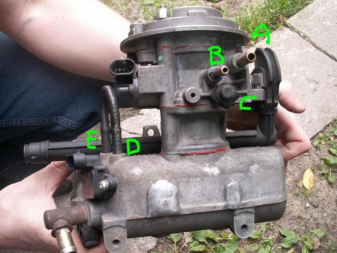

Kto ma zdjecia kolektora ssącego od 1,2
potrzebne mi zdjecia jak ma wyglądac kolektor ssący od 1,2 przystosowany do seja 1,1. Tam z boku musi byc jakis czujnik wkrecony??

wszystko sie zgadza - kolektor z 1.2 , przystosowany i stosowany rowniez w sejach 1.1
a ta rurka co wystaje z lewej strony na ty zdjeciu u mnie jest z tylu czy bedą z tym jakies problemy?? Czy ten czujnik wykrecam ze swojego seryjnego kolektora ssącego i wkrecam do tego 1,2??

to jest chyba mapsensor z 1.1mpi, w aluminiowym nie ma na niego miejsca, trzeba wiercić w aluminium dziurkę na niego

to jesat wyjscie do serwa - beda z nim problemy , bo sie nie zmiesci bez kombinowania
a jezeli mowisz o tym czujniku nad wyjsciem serwa to nie masz tego u siebie

to jest do serwo pompy
podcinasz troche wygluszenie i pasuje,
musisz tez wkleic mapsensor od 1.1 mpi widoczny pod literka E

a po co?
toz on ma zewnetrznego mapa na rurce

jak ma dzialac na kompie 1.1 mpi trzeba zamontowac mapsensora od 1.1 mpi

a kto powiedzial ze on ma 1.1 mpi?
Panowie gora jest od silnika 1,2 mpi a komp jest 1,1 spi z softem zmodyfikowanym do mpi. Czy musze ten map sensor dokupic czy moze byc z 1.1 spi??

zostawiasz swoj
