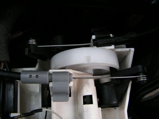

prawdopodobnie pekla sprezynka nciagajaca ciegna klapy przepustnicy powietrza foto w zalaczniku jak sie tam dostac jest pienknie opisane na WOA pronto

a gdzie dokładnie???
jest pod tablica rozdzielcze tamgdzie masz min pokretla jak tam sie dotac masz w poprzednim poscie - kliknij na napis "pronto"

A mo się wydaje że mogła wyskoczyć część (do której podczepiona jest linka) z prowadnicy pokrętła. Miałem tak ze 3 razy już. Winna była za mocno zgięta linka i przy przekręcaniu pokrętłem wyskakiwało.

no i rozebrałem,okazało sie ze koncówka tej linki jest przymocowana do pokrętła ale otwierała tylko ciepłe powietrze wogule nie bylo zimnego,tylko po naciągnieciu jej otwierała zimne powietrze,trzoszke dalej na tej lince jest taki plastikowy uchwyt czy soc takiego?ale u mnie to jest luzne-nie wiem czy to ma tak byc?
Zastanawiam sie co jeszcze zrobic?
Moze lepiej mechanikowi to dać do zrobienia?
