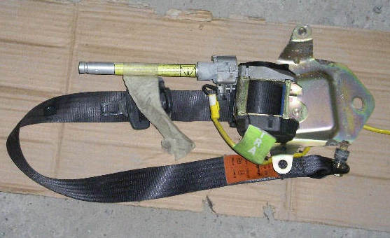

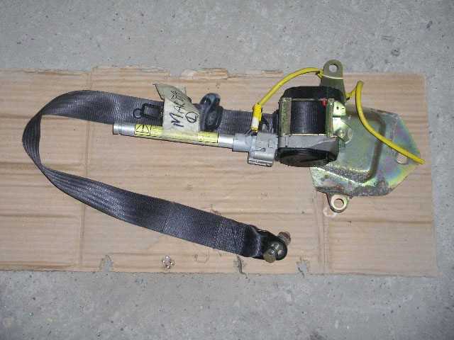

Lepiej pomyśl o zdjęciu macieja_p coś tam takiego żółtego się pałęta przyczepił czy cóś biglaugh.gif
> przyczepił czy cóś
Też coś takiego znalazłem :
