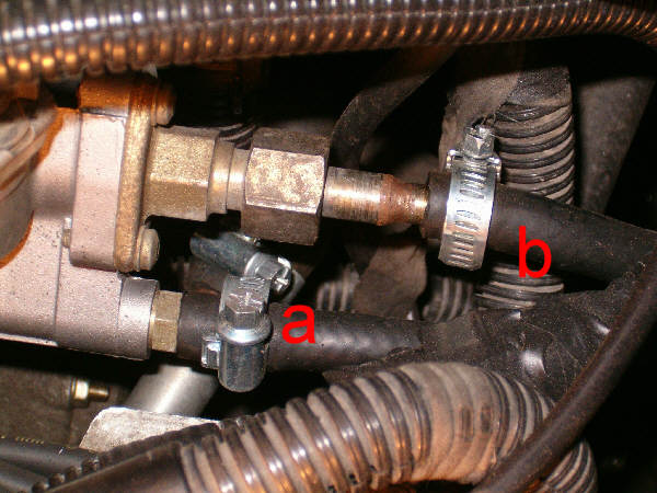

i ostatnie pytanie jakby ktos mi powiedzial ktory to jest wlot a ktory wylot benzyny na listwie wtryskowej od punto 1,2
"wlot" benzyny masz z końcówką gwintowaną/wkręcaną (b), powrót wciskany na listwie (a)
wezyk do mapa mozesz z czegos zdrutowac lub zrobic jak u mnie - mam od 900, o ile sie nie myle to od SC (bylo to istotne)
Bezpieczne jest takie podlaczenie przewodow paliwowych jak pokazales na zdjeciu ?
Ja u siebie mam tak samo i ostatnio sie zastanawialem czy to moze tak byc czy nie zeby.GIF
a co ma tam sie dziać? przecież to ciśnienie które jest w układzie tego nie rozerwie
Ja tam sie nie znam zeby.GIF mam identycznie podlaczone i sie obawialem ze moze sie cos stac ,rozerwac lub obsunac biglaugh.gif Tam jest 3 bary w koncu zeby.GIF
> Ja tam sie nie znam mam identycznie podlaczone i sie obawialem ze
> moze sie cos stac ,rozerwac lub obsunac Tam jest 3 bary w koncu
wazne zeby przewody byly paliwowe a nie jakies zwykle bo inaczej je rozpusci ok.gif
pozdr.
Przewody mam te ktore wczesniej mialem w 1.1 spi biglaugh.gif skrocone i zamontowane identycznie jak na zdjeciu wczesniej zeby.GIF
