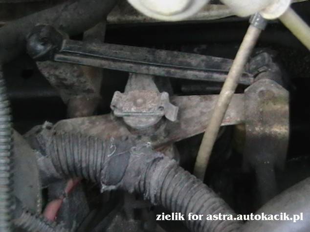

normalnie wymienia sie ten lacznik leb w leb? koncowki plastykowe sa wkrecone czy zamocowane na stale na precie, tzn czy nie trzeba doregulowywac?
> doregulowywac?
Zobacz 3 fotę. ma takie zapinki - jak jest rozpięte to wystarczy delikatnie pociągnąć i zeskakuje z kulki.
Długość jest identyczna i oczywiście nie ma możliwości regulacji.
Zakłada się nowy i zabezpiecza tymi zapinkami. Oczywiście warto przesmarować.

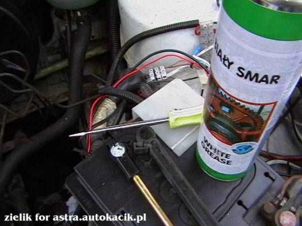

Ja użyłem białego smaru - jest to preparat którym fabrycznie smarowane jest większość ruchomych elementów w Oplach i nie tylko...
> tylko...
> co to masz za smar i gdzie takowy można nabyć?
podejrzewam ze jest to smar silikonowy ale moge sie mylic...nie uzywalem go ale widzialem w praktikerze ze taki smar ma wlasnie taki kolor...
kolejna fota jest niezbędna.
Najtaniej na Allegro...
...I nie jest to smar silikonowy (on jest bezbarwny)
to moze sa jakies dwa typy smarow silikonowych bo ten co widzialem to byl tak jak ten kolegi smar calkowicie bialy , nie przezroczysty... wink.gif
> przezroczysty...
smaru silikonowego w postaci stałej nie widziałem ; używałem takowego albo w spray'u albo t.zw. oleju silikonowego
ja nie bede sie sprzeczal czy jest czy nie ma. byłem w Rzeszowie w Praktikerze i na dziale motoryzacyjnym tam gdzie smary byl owszem olej silikonowy(mam taki u siebie) i byl tez smar silikonowy w postaci stalej, biały wink.gif
