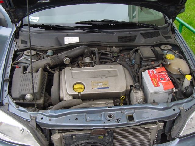

wygląd 16XEL
> mam pytanie czy XEL-e wyglądały też inaczej ?
u mnie tak
X16XE były w Tigrach i Corsach B.
Na zdjęciu w Corsie B silnik wygląda podobnie jak ten "od Astry F" górna fotografia. Pozdr.
